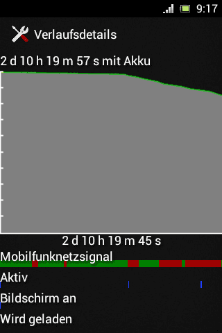

Habe ein Problem mit meinem Xperia Mini:
Wenn er im Standby das Mobilfunknetz verliert, z.B wenn ich in die Tiefgarage einfahre, stellt er manchmal die Verbindung nicht wieder her, wenn er eigentlich wieder Netz haben sollte. Erst wenn ich das Telefon mal wieder aus dem Standby hole, verbindet er sich wieder. So war das Telefon gestern z.B 20 Stunden offline. (Langer roter Balken im Verbrauchsdiagramm.)
Es ist meine alte Vodafone Karte drin, nur um unter der alten Rufnummer erreichbar zu sein. Deshalb schau ich auch so gut wie nie drauf oder hole es aus dem Standby. Mobile Daten und Wlan sind immer ausgeschaltet.
Das ist jetzt schon paarmal passiert. Allerdings weiss ich nicht mehr ob erst nach dem ICS Update. Ich hatte das Telefon eine Woche vor dem ICS Release erst gekauft und sobald verfügbar auf ICS geupdatet.
Hat sonst noch jemand das gleiche oder ähnliche Problem? :confused:

Hab das die letzten zwei Tage nochmal getestet. So wie es ausssieht, ist das nur ein Anzeigefehler in der Verbrauchsanzeige. Denn erreichbar ist das Telefon immer gewesen, wenn ich einen Testanruf von Zuhause gemacht habe, nachdem ich grad von der Tiefgarage kam. Die Anzeige wird erst nach dem Anrufversuch grün, davor ist sie rot, obwohl mit dem Netz verbunden war.
