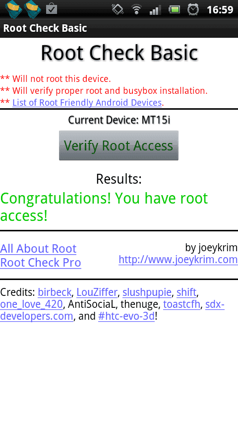

Vielen Dank, Watson!
Hat wunderbar geklappt, jetzt kann ich loslegen.
Ich bin zwar des Englischen mächtig, aber die Sache ist mir dann doch zu heikel.
Jemand der einem auf deutsch genau das sagt, was man hören will, ist immer besser! ;)
thx
