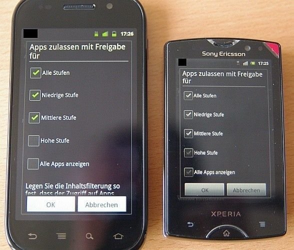

Hallo miteinander! :)
Ist es eigentlich noch niemand unangenehm aufgefallen, dass bei den werksseitig vorinstallierten "Designs" des Xperia Mini Pro sich in sämtlichen Einstellungsfenstern die aktivierten von den deaktivierten Optionen nur durch ein "mehr oder weniger kräftiges Grau" unterscheiden? (siehe Bild mit Vergleich zum Nexus-s)
Ich gehöre nicht zu denjenigen, die direkt nach dem Auspacken mit dem "modden" beginnen.
Kriegt man ohne größere Eingriffe das Nexus-S Design (mit eindeutigen grünen Haken) auch auf das Xperia?
Eine Anfrage beim SE-Support zu dem Thema ergab als Antwort ein "We regret that you have difficulties reading the settings. Unfortunately there is no alternative."

Da es sich um das OS selber handelt was es vorgibt denke ich mal wird das nur durch ein anderes ROM geändert.
Ich habe zwar keine Probleme den Unterschied zu sehen, aber du hast Recht das es mit den grünen Haken besser zu sehen ist.
die ganzen farben der häkchen usw. sind in der "framework-res.apk" gespeichert. die findest du im telefonspeicher unter /system/framework/framework-res.apk
einfach auf die sd kopieren, am pc lässt sich die datei dan mit WinRAR öffnen. in dem ordner /res/drawable-mdpi und /res/drawable-land-mdpi müsstest du alle png's finden die du haben und ändern willst ;)

Danke kemika für die detailierte Anleitung aber wie beschrieben, gehöre ich _NICHT_ zu den Moddern/Rootern. ;-) Mir würde schon der Transfer des original Google-Designs genügen. Aber auch das funzt ja wohl nur nach einem Root. Beste Grüße, Jörg
