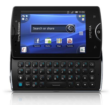

anbei noch ein Bild des handys damit es keine Verwechslungen gibt.
Danke für das Bild, aber ich weiß wie das Gerät aussieht :) Die Kombinationen sind einfach Sonys Akku/Design-Politik geschuldet.
