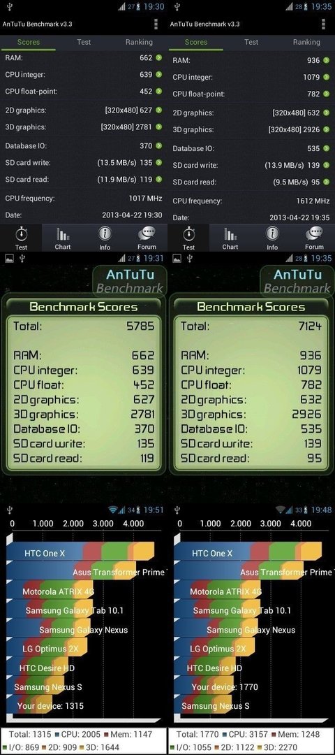

Aber mir ist kein Fall (bin hauptsächlich im XDA unterwegs) von einem Mini Pro bekannt, wo auf Grund von Übertaktung das Handy zerstört wurde.
Ich selbst hab mich über Wochen von 1,2 GHz über 1,4 GHz bis dann 1,6 GHz (testweise bis 2,0 GHz) gesteigert, bin dann aber bei der "mittleren" Übertaktung geblieben.
Probleme, wie gesagt, keine!

Hab noch ein paar Bildchen (Anhang) zu normal/overclock gemacht
Zuordnung ergibt sich :rolleyes2:
