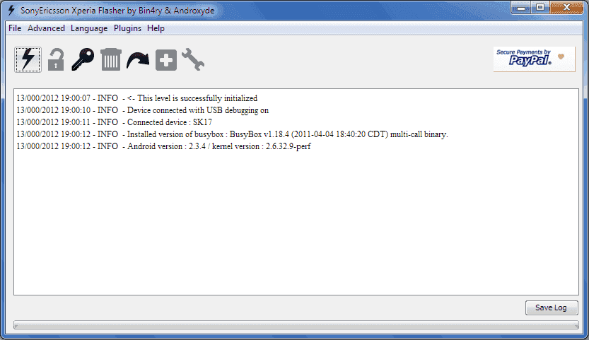

Ja klar ändert die sich. Deswegen heißt sie ja "Build". Es erhöht sich bei jedem Update.
Lad dir das Flashtool und schließ das Handy mit angeschaltetem USB-Debugging und Apps aus Unbekannten Quellen an den PC an.
Sollte dann so aussehen:
attachment.php
bis auf die Zeile mit der busybox die kommt erst nach dem rooten.
Da angekommen klickst du rechts neben dem Blitz auf das Schloß. Den rest erledigt das Tool von alleine. Wenn finished dasteht und das Handy nen Neustart gemacht hat sollte in deinem Menü die App Superuser auftauchen.

Ich rede immernoch vom Tool wovon ich den Screenshot gepostet habe. Da steht oben in der Menüleiste "Advanced".
