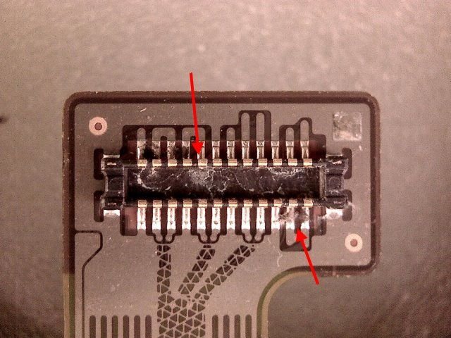

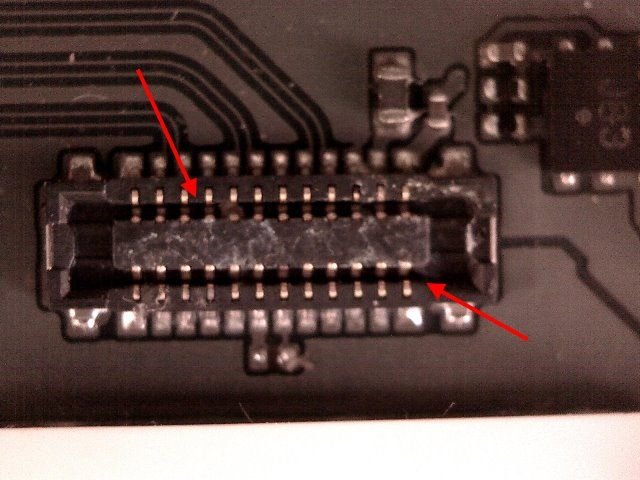

habe genau das selbe prob. deswegen wollte ich kein Neues Thema öffnen, hoffe hier schreibt mir jemand zurück :).
Bei mir ist es so das mein Xperia Neo schon am USB kabel dran ist, nur er lädt den Akku nicht auf, das gleiche auch über den Netzstecker.
Man kann das Handy also nur nutzen wenn es per USB Kabel (Netzstecker) angeschlossen ist.
Das Handy wurde nie geflasht oder gerootet, hab auch keine Ahnung davon:crying:.
Ich habe das Handy heute von der SE Reparatur wieder bekommen, indem schreiben was beigefügt wurde heißt es, es hätte ein Feuchtigkeitsschaden.
Was ich aber definitiv ausschließen kann, das hatte ich auch den SE Mitarbeiter am Telefon mitgeteilt. Ich habe daraufhin ein Kulanz Antrag gestellt und diesen an SE hingeschickt, leider wurde es abgelehnt:bored:.
Jetzt meine frage, kann es sein das es sich bei mir auch nur um einen Bug handelt !?
Hier 2 Fotos angeblich von meinem Handy :blink:
Bin für jede Hilfestellung dankbar.

Das ist kein Bug. Wo hast du das Gerät hingeschickt zur Reparatur?

Zu einem Reparatur Partner von SE, was bringt es wenn ich die Firma hier Namentlich nenne :confused: !
Du willst Hilfe, dann beantworte doch einfach die Frage. Ansonsten - tja????
Es gibt diverse SE Partner, die gerne Wasserschäden erkennen, wo keine sind.
FB_Addon_TelNo{ height:15px !important; white-space: nowrap !important; background-color: #0ff0ff;}
Hmm...Also du bist dir nicht sicher, ob die Bilder von deinem Handy stammen...Das zweite Bild schaut jedenfalls danach aus, als ob ein Kurzschluss den Pin den Rest gegeben hätte...Was die Wasserschäden betrifft, so gibt es bei den meisten Handys einen sogenannten "Indikatorpunkt" Dieser Punkt verfärbt sich, wenn er mit Feuchtigkeit in berührung kommt...Wo allerdings dieser Punkt beim Neo ist weiß ich ehrlich gesagt nicht. Ich würd mal direkt bei SE fragen, ob man das selbst einwandfrei prüfen kann.

Ja weil mir das jemand gesagt hat der sich auf diesem Gebiet auskennt, das gerne mal falsche Fotos benutzt werden. Und genau zu dem, werde ich hingehen wenn ich bis dahin, mit eurer Hilfe keine Lösung gefunden habe. Nur leider ist er zurzeit im Urlaub und kommt erst Anfang März wieder :unsure:.
