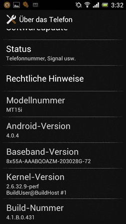

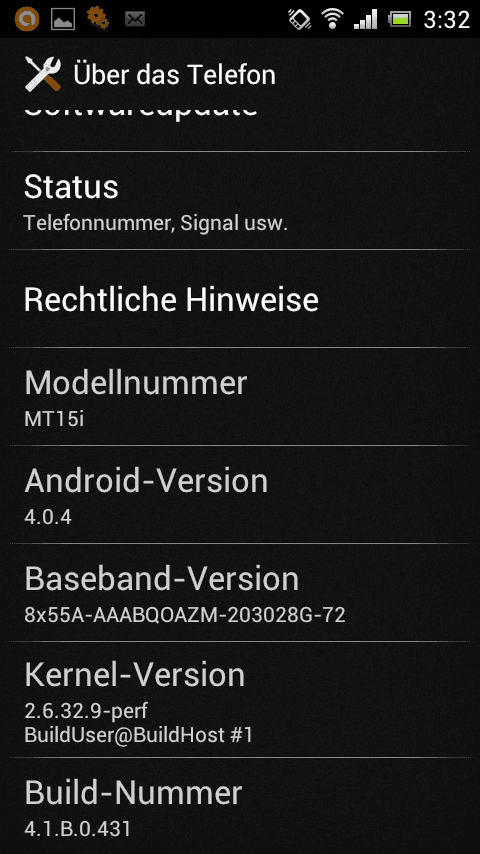

Hallo!
Ich habe durch Zufall entdeckt, dass mit der SEUS Software Version 2.12.6.47 auf Android 4.0.4 fehlerfrei und im ersten Anlauf upgedatet wird. :thumbsup:
Meine bisherigen Infos waren, mit PC Companion ist das Update vorzunehmen. Diese ist jedoch mittendrin mit der Fehlermeldung "Komponenten der softwareaktualisierung konnte nicht installiert oder gestartet werden" abgebrochen. :crying:
Da ich noch die Software "Sony Ericsson Update Service-Software" noch zusätzlich auf dem Rechner hatte, habe ich den Update-Vorgang damit gestartet. Hier sind bei mir alle Komponenten heruntergeladen und installiert worden. Das Update ist ca. 220 MB groß, innerhalb von 30 min ist das Neo auf die neueste Version gebracht worden. Da ist die Freude dann doch riesig gewesen. :thumbsup: :thumbsup:
Für alle, die ebenfalls die obige Meldung betreffend Update mit PC Companion erhalten haben, empfehle ich die SEUS zu verwenden. Die installierte Version beim Xperia Neo (MT15) lautet 4.0.4.
Hier der Download Update service - Sony Smartphones (Global UK English)
Liebe Grüße Lizzy1965
