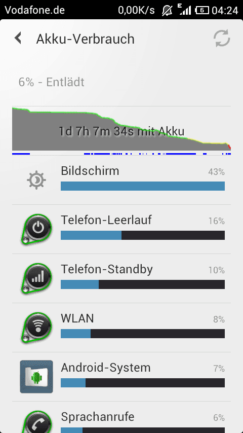

Wenn das nicht hilft, mach mal bitte einen Screenshot der Akkustatistik, zweite Seite, sprich oben auch die Grafik tippen, dann biste Du bei Seite 2.
Den Screenshot mal hier rein posten.

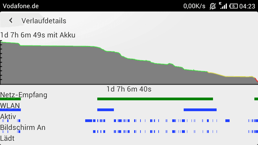

Hallo Devdeamon,

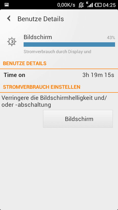

also die Grafik hast du falsch hochgeladen so kann man nichts erkennen. Zusätzlich wäre noch die Laufzeit des Displays wichtig da die %Zahl nicht so viel Aussagekraft hat. Dafür musst du einfach nur Display drücken.

Tjaja... so ist das, wenn man im Halbschlaf in einem Forum schreibt, ich entschuldige mich für meine Schmach :) Hier also noch mal der Akkustand in lesbar :)
