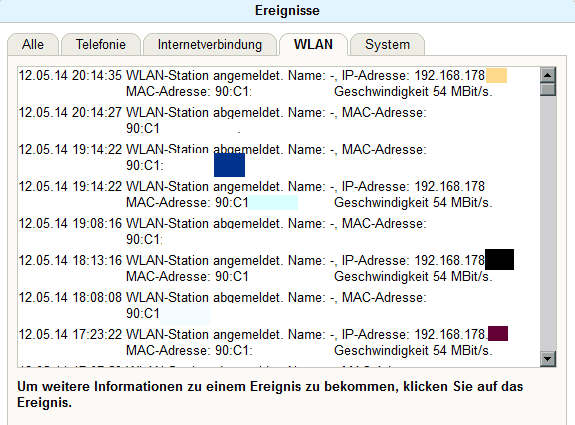

Hallo. Nun muss ich mich wieder mal melden.
Mein Cyanogenmod 9 verbindet nicht mehr ins WLAN:
Es fing schleichend an. Erst wurde die Verbindung ein paar mal in der Stunde unterbrochen, Jetzt ist es bereits so, dass die Verbindung zur Fritzbox immer neu versucht einzuwählen. Die Verbindung reconnected ständig, und schwupps, wählt es neu ein, eine Endlosschleife quasi.
habe schon die fb neugestartet, den kanal gewechselt, den key geändert, im handy die verbindung neu eingegeben, alles das half nichts. Habe dann aufn neo v einen netstumbler (wiggle und einen andern) installiert, die erkennen netze, aber nur das connecten geht nicht. welche schonende methode kann ich ausführen, ohne komplett neu zu flashen?

nach ziemlich einer stunde fängt das von vorne an.
also die verbindung bleibt dann bestehen, aber naja...
kann mir einer sagen, welche files man löschen kann, die mit wifi zusammen hängen?
Problem kehrte zurück.
