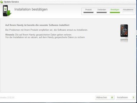

hast wohl-> USB-Debugging" aktivieren nicht gemacht.
auch wenn Seus die Meldung Bringt "Ihre Telefonsoftware ist auf dem neuesten Stand"
unten rechts ist ein Button " Installieren" den musst du drücken.

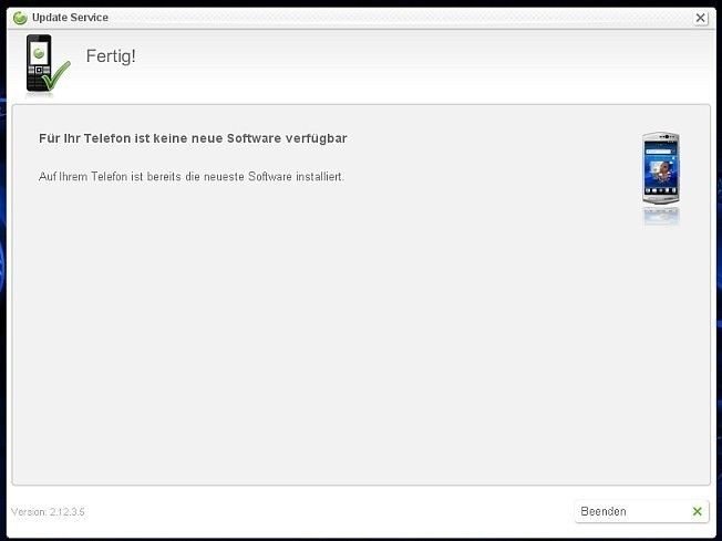

hi. danke für den tipp. hab es eben versucht - aber da steht leider nirgends "installieren". nur "beenden" ...
normalerweise müsste es so aussehen :confused::confused::confused:

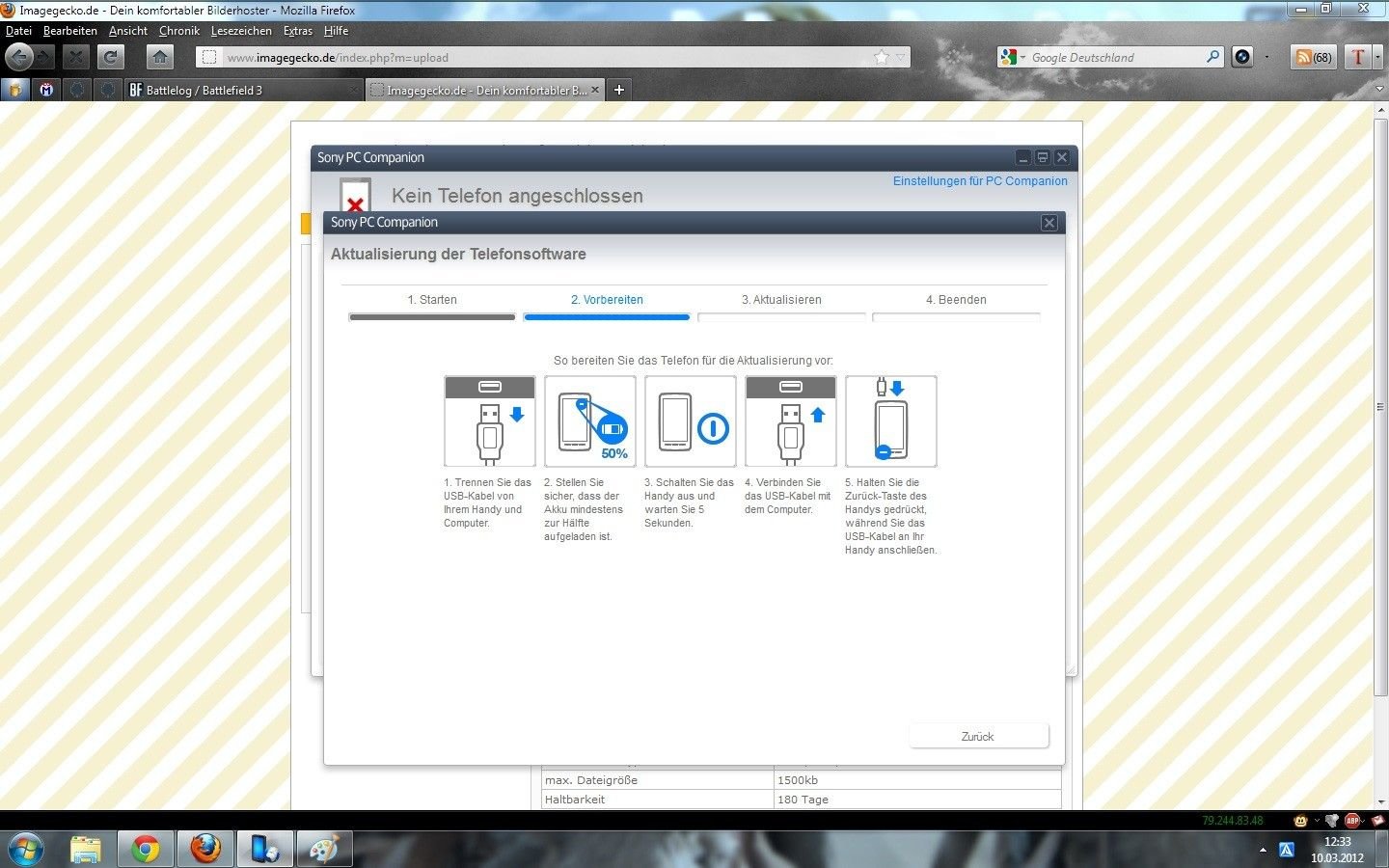

egal. daher habe ich die idee mit PCC nochmal probiert: es gibt aber keinen button "Telefon reparieren" ...

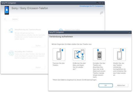

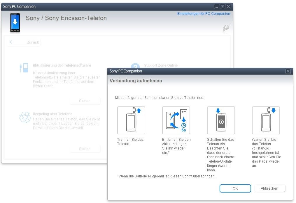

zu PCC: hm... bei mir zeigt er das anders an. Ich hatte kein Handy aneschlossen, habe die "Support Zone" gestartet, dann Telefonsoftware aktualisieren, es öffnete sich ein Fenster mit "blabla bla..." und halt Telefon reparieren. Hab ich angeklickt und es kam die die bebilderte Übersicht, wie ich mein Handy starten soll (also Zurück-Taste halten etc.)

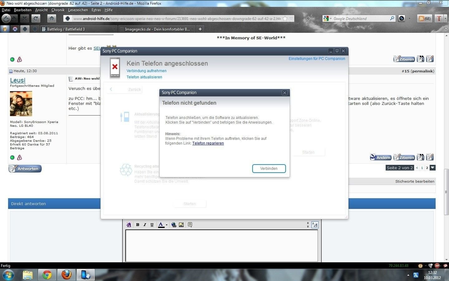

@Leusi: telefon hatte ich auch keins angeschlossen. da kam nix mit reparieren. des ist echt komisch. die selbe software und trotzdem verschieden
jebb leusi so sieht es bei mir auch aus
