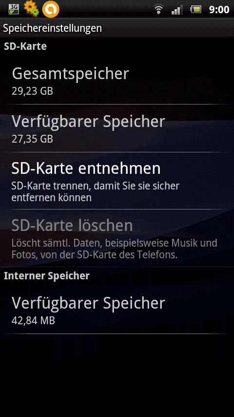

Hi Zwergl,
hast du vor dem Benutzen der SD, diese im Neo formatiert?
Jede neu zu benutzende SD sollte zur Sicherheit formatiert werden, vor allem wenn noch alte Daten drauf sind.
Die installierten und auf die alte SD verschobenen Apps ins Telefon zurück.
Ganz wichtig, vor Entnahme der SD unter "Einstellungen, Speicher auf SD Karte entnehmen" tippen.
Das Gerät braucht dann nicht ausgeschaltet werden. Die SD kann sicher entfernt werden, und die neue eingesetzt werden und die "SD Karte löschen" Funktion auswählen.
Ich hoffe, du hast dir alle apk-Installdateien gesichert zwecks Neuinstallation.
Für zukünftige Notfälle empfehle ich dir Android Assistant (18 Funktionen) oder nur zum Backup der Apps ist auch noch Apkshare da. Ich habe mit beiden gute Erfahrungen gemacht.
LG Lizzy1965

Hallo Lizzy,
vielen Dank für Deine Antwort.
Das mit dem Formatieren habe ich auch gehört und wollte es auch machen, habe aber im Neo keine Funktion gefunden, womit ich das machen kann.
Die ausgelagerten Apps benötigen einen größeren Speicher, als im Telefon vorhanden ist. Dadurch musste ich auch Diskjockey spielen. Gibt es da nicht einen einfacheren Weg?
Warum muss man nach dem Einsetzen der neuen Karte die Funktion Karte löschen drücken? Was passiert da?
Android Assistent und ApkShare habe ich auch. Nur wusste ich nicht, dass man die Karten nicht einfach nur 1 zu 1 kopieren kann.
Von einer Neuinstallation sämtlicher Apps war in sämtlichen Foren nicht die Rede. Oder habe ich Dich da falsch verstanden?
Grüße Zwergl

Hab mal ne frage unzwar woher kommt bei dir das 3G zeichen oben links :O?
Hallo allerseits,
ich habe 3G Watchdog PRO (über Getjar kostenfrei, sofern noch im Angebot!) auf allen meinen Phones zur Überwachung des Datenaufkommens, sowohl mobil als auch WLAN.
LG Lizzy1965
