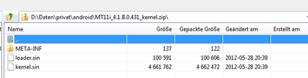

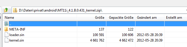

Ich finde MT11i_4.1.A.0.562_kernel.ftf nicht.
Egal wo ich suche, ich bekomme stets
MT11i_4.1.A.0.562_kernel.zip
Bereits da hänge ich.
Paul-Werner
MT11i_4.1.A.0.562_kernel.zip öffenen mit Winrar oder Winzip und entpacken.
Soweit war ich auch schon. Nur enthält das zip kein ftf

Also zip, nicht ftf des 562.
Inhalt zip: siehe mein obiger Post.
und jetzt?

Mir fehlt nur die ftf des 562.
Ein Witz an der Sache ist, dass der 431 als ftf beim Downloaden kommt.

So, ich antworte einmal selbst.
das Programm "file" hat mir die Lösung gebracht
ftf ist ein zip.
Also das zip nach .ftf umbenannt, dann lief es.
Schönen Abend
Paul-Werner
