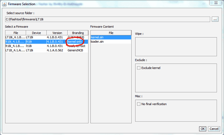

Die Junk Apps konnte ich mittlerweile löschen. Hab es nach der Anleitung gelöscht. Kann es sein, wenn man im Flashtoll den Hacken bei "Misc: No Final Verification" drin lässt, dass dann die ganzen Einstellungen weg sind?
Das Bild habe ich schnell mal bei Google gefunden.
Ich hatte das Häckchen nicht gesetzt beim flashen, aber eigentlich heisst das ja übersetzt: "keine anschliessende Überprüfung" - also wird nur geschaut ob denn das Flashen wirklich geklappt hat bzw. erfolgreich war - hat eigentlich nichts mit den Einstellungen zu tun, deshalb das Ersetzen des Kernels für den Verlust der Einstellungen gesorgt haben.
