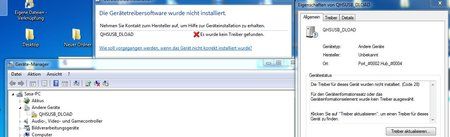

Wenn dieser Ton kommt, also wenn du das Kabel anschließt am PC, geh mal in den Geräte Manager( Geräte und Drucker) und scrolle mal nach ganz unten, wo wahrscheinlich iwas mit nicht erkannt steht. Schreib dann mal hier rein was hier steht, ich hab da soeine Vermutung.[/quote]
Ja gute Idee, haette ich ja auch schon mal drauf kommen koennen

So erstmal sorry für diese sehr späte damals wusste ich schon das es dieses Gerät sein wird, was im Gerätemanager auftaucht. Dieses Gerät ist der Test-point modus, damals noch genutzt um das Handy ohne Verlust der DRM-Rechte zu unlocken... Nunja aus diesem Modus kommst du erst wieder raus wenn du den Bootloader neu geflashst hast, was in diesem Modus wohl schwer werden würde... ^^ Du musst mal auf YouTube nach Sony Xperia Neo Bootloader Unlock test Point methode suchen, vlt geht es danach wieder....
