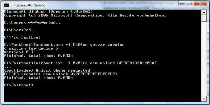

Aber erstmal (nochmal?) den Bootloader öffnen: Unlock Bootloader « Xperia Device
Klappt nicht direkt - "Failed"
attachment.php
Also nochmal: .....

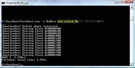

Ahhhh... : ich habe das 0x davor vergessen!
attachment.php
So Bootloader ist offen!
