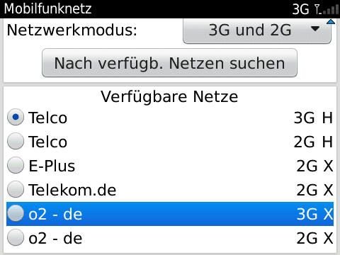

Hallo :)
Ich hoffe ihr könnt mir weiterhelfen und ich hoffe ich bin in der richtigen Kategorie.
Zu meinem Problem:
Ich hab an dem Wohnort meiner Freundin das Problem, dass ich mich nicht ins 3G-Netz einwählen kann. Mein Anbieter ist, wie auf den Bildern zu sehen, Telco. Ich nutze das Netz von Vodafone.
Leider erkennt mein Xperia Pro das 3G-Netz nicht als Netz von Telco, das 2G-Netz aber sehr wohl. Wenn ich Versuche mich in das 3G-Netz einzuwählen, kommt die Fehlermeldung wie sie zu sehen ist "Ihre SIM-Karte unterstützt keine Verbindung mit diesem Netzwerk".
Ich habe mein Xperia Pro gerootet und habe Android in der Version 2.3.4 installiert.
Jetzt werdet ihr euch fragen, haja, wieso denkst du, es ist ein Problem von deinem Xperia Pro? Dazu das zweite Bild, wo ich es mit meiner Sim-Karte und dem Blackberry meiner Freundin probiert habe. Das Blackberry erkennt auch das 3G-Netz als Netz von Telco.
Hat jemand eine Idee oder einen Vorschlag was ich probieren könnte? Ich wäre sehr dankbar. Weil mit 2G geht ja nunmal nicht so viel ;)
Vielen Dank für Antworten!

hmmm, das zweite Bild zeigt jedoch zwie 2g Netze an ?
aha jetzt ist ein anderes Bild drin... klar
Ich hatte zuerst das falsche Bild drinnen, habe es dann durch das richtige ersetzt.

*#*#4636#*#* -> Telefoninformationen -> WCDMA only.

So, das habe ich ausprobiert und siehe da, ich hatte 3G-Netz. Allerdings so schwach, dass es auch gleich wieder weg war.
Da war mir aber klar, wieso ich die Fehlermeldung bekam, wenn ich WCDMA bevorzugt eingestellt habe. Wenn ich nach Netzen suche listet er mir das 3G-Netz auf, da er es kurz "erhascht" hat. Will ich mich dann aber einloggen und bewege mich auch nur ein kleines Stückchen, ist das Netz weg und es erscheint eine Fehlermeldung.
Hab es auch sogleich versucht, habe WCDMA wieder auf bevorzugt gestellt und wieder nach Netzen gesucht und mich im 3G-Netz manuell eingeloggt. Mit dem Telefon an richtiger Stelle klappt es auch. Das Signal war aber viel zu schwach, als das man etwas damit anfängen könnte.
Das Thema ist also erledigt, mein Xperia funktioniert einwandfrei, so wie es soll. Vielleicht demnächst ja auch mit CM7 ;) Oder CM9. Oder dem originalen ICS.
Vielen Dank fürs Helfen und Tipps geben! Ich muss mich wohl mit GPRS begnügen, EDGE scheint da nicht zu existieren (Nunja, die haben da ja auch nicht mal 1000er DSL ;) ).

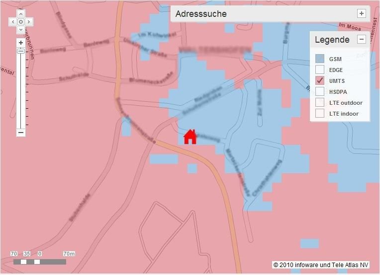

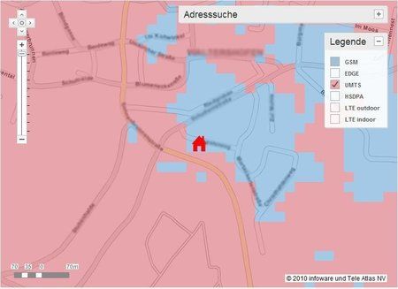

Falls es jemanden interessiert.. habe doch mal geschaut, warum ich im GPRS-Netz rumhänge, während meine Freundin bei O2 vollen 3G Empfang hat. Den Grund seht ihr auf dem Bild. Das rote Haus ist ihr Wohnort ;)
