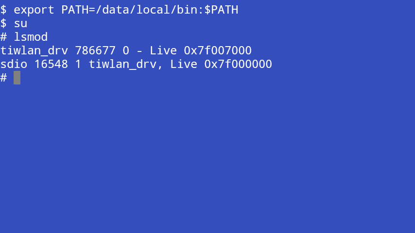

Habe nun mehre 'wpa_supplicant'-Dateien ausprobiert. Habe meine original wpa_supplicant ausgetauscht und mit den original Rechten wieder versehen. WLAN startet erst gar nicht.
Also, hier musst du vermutlich etwas tiefer in die Konsole eintauchen. Mit originaler wpa_supplicant mal eingeben:

Hier mal schauen, welche W-Lan-Module geladen werden. In meinem Fall steht hier der "tiwlan_drv". Dann eine gepatchte wpa_supplicant und schauen, ob die Module noch immer geladen werden. Ist dem nicht so, einfach mal versuchen:
Code:
su
modrobe %modulname%
Sollte sich hier eine Fehlermeldung auftun, bitte posten.
Außerdem bitte daran denken, welcher wpa_supplicant wirklich genutzt wird, da sowohl in /system/bin als auch in /data/misc/wifi ein wpa_supplicant liegt. Der zu unterstützende wpa-Treiber ist dann in /system/lib/libwpa_client.so
In der wpa_supplicant.conf findest du auch noch eine Beispielkonfiguration, um zu testen, ob der aktuelle supplicant an sich connecten kann. Dafür einfach mittels vi die entsprechenden Zeilen (#IBSS/ad-hoc network with WPA-None/TKIP) auskommentieren und den wpa_supplicant neu ausführen.
Nur interessehalber: Welche wpa_supplicants nutzt du? (Wenn möglich, versuch dir doch, eine gepatchte vom Ray oder vom Neo zu besorgen, die sollten ja von der Hardware baugleich sein.)

Bei mir ist es auch der "tiwlan_drv".
Das ist ja das Problem, habe so viele 'wpa_supplicant'-Dateien ausprobiert. Welche war da nur die Richtige? Weil alles erfolglos war, habe ich alle gelöscht.
Habe das ganze letzte WE mit dem Xperia verbracht, jetzt muss erst mal gut sein. Vielleicht habe ich später wieder Zeit. Und außerdem ist das auch der falsche Thread. ;) Kaufe mir jetzt erst mal so einen mobilen 3G Router von Edimax.
