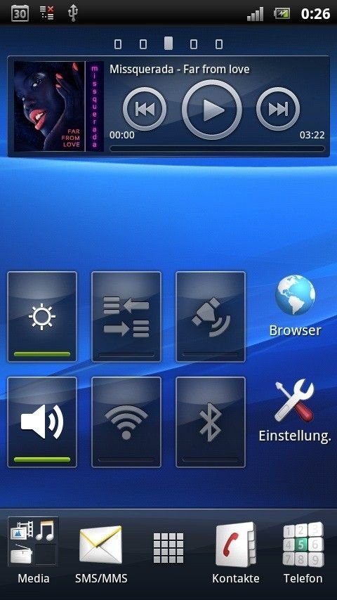

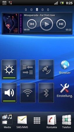

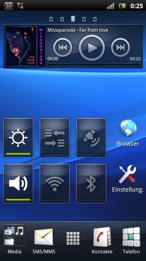

Du hast recht, es gibt ein Onboard Widget ("Sonnen"-Symbol, siehe screenshot) welches ich auch benutze. Ist allerdings nicht speziell konfigurierbar. D.h. einfach hell (gemäss Helligkeitseinstellung) oder ein wenig abgedunkelt. Aber auch in der dunkleren Stufe gibt es kein Flackern.
Oder aber das was du gesehen hast war ein spezielles Widget aus dem Android Market, dass auf den Sensor zugreift und nicht sonderlich gut programmiert war :scared: . Technisch betrachtet wäre dass ja kein riesen Ding, aber beim programmieren von Reglern gibt es sicher den einen oder anderen Fallstrick. Aus dem Grund hat es SonyEricsson wahrscheinlich sein gelassen.
