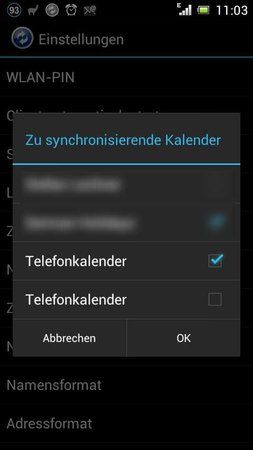

Hallo ich habe auch ewig ausprobiert bis plötzlich ein lokaler Kalender da war...
Frag mich bitte nicht wie ich das geschafft habe - aber es hat geklappt...
Ich hab das aktuelle 4.0.4 Stock Image am laufen.

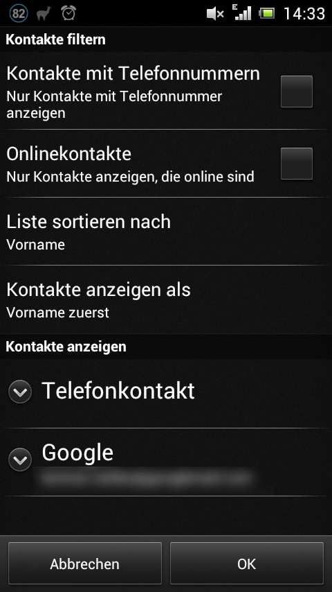

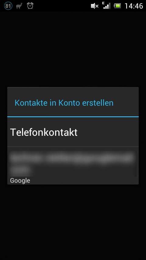

Meine Kontakte habe ich auch nur "lokal".
Ich kann auswählen ob ich sie im Google Accout Anlegen will oder lokal im Telefonspeicher. Das war von Anfang an so.

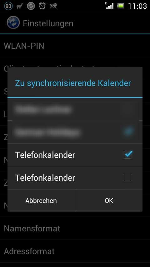

Nur wie ich den lokalen Kalender dann letztendlich erstellt habe kann ich nicht mehr genau nachvollziehen.
