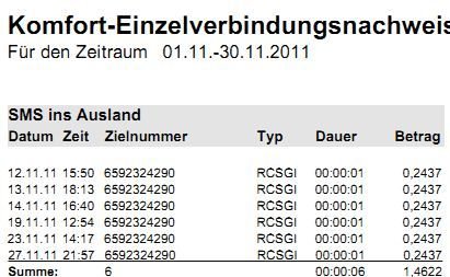

ich habe folgendes Problem:
Ich habe auf meiner Rechnung 6 SMS an die Nummer 6592324290 entdeckt. Diese werden mir als SMS ins Ausland berechnet (s. Bild). Sehr ärgerlich!
Ich habe schon gegoogelt, allerdings nicht sehr viel gefunden! Nur ungefähr soviel, dass die SMS wohl gesendet wird, wenn man das Handy wieder einschaltet.
Ich kann das zwar jetzt nicht genau bestätigen, aber es kommt ungefähr hin. Es liese sich auch leicht überprüfen. Heute habe ich es 2 mal neu angeschaltet. Das werde ich dann in einem Monat auf der Rechnung sehen ;)
Achja, ich habe den Vertrag erst seit dem 11.11.11, also nicht wundern, wieso da die SMS erst anfangen.
Gibt es denn eine Möglichkeit rauszufinden woher diese SMS kommt? Oder sie eventuell zu blocken? Vielleicht auch beim Anbieter?
Für einen Tipp wäre ich wirklich sehr dankbar, weil ab und an muss man das Handy einfach ausschalten (z.B. wenn man an die Speicherkarte ranwill oder den Akku wechseln).

hast du eine app drauf mit der berechtigung "kostenpflichtige kurznachrichten senden" ? schau mal unter einstellungen/apps/anwendungen verwalten. Ansonsten geh immer bevor du dein handy ausschaltest in den flugzeugmodus.
Du meinst ich soll bei jeder einzelnen App nachschuen? Ohje... da bin ich ne Weile beschäftigt. Wäre es mir wohl aber wert!
Ich habe dann aber doch mittlerweile mal mein Englisch bemüht (bzw. es versucht ;)) und Google bzw. Bing ;)
So wie ich das verstehe, liegt es wohl an dem Antivirenprogramm das ich installiert hab (McAfee Security).
Zumindest liegt es laut diesem Link an Wavesecure (was wohl zu McAfee gehört): My N1 is automatically sending SMS messages to an uknown number - Android Help
Ich hab da jetzt mal die Einstellung deaktiviert, dass wenn eine fremde Simkarte eingelegt wird eine SMS mit Info und Standort meines Handys versendet wird. Ich hoffe, dass das Problem damit behoben sein wird.
Ich werde zusätzlich aber den Flugzeugmodus testen, danke für den Tip und die schnelle Antwort!
