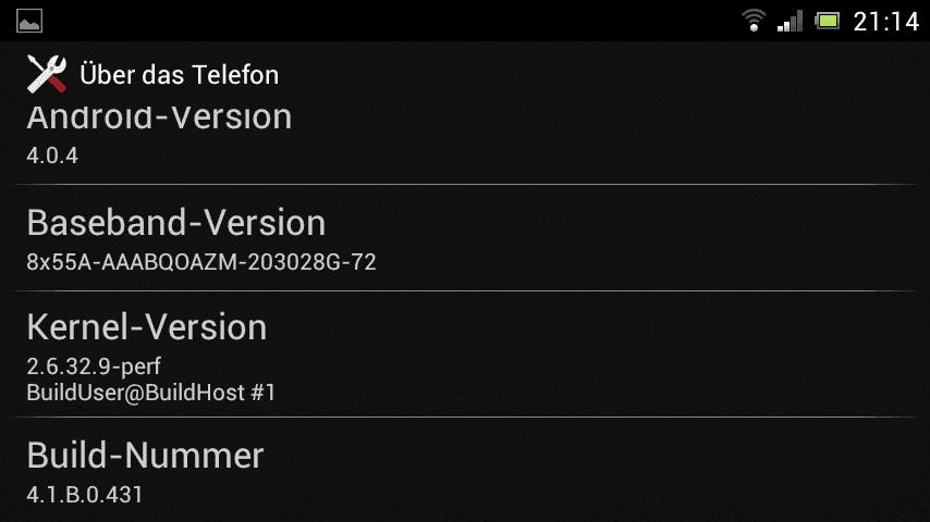

im Bug Thread habe ich es ja schon mal geschrieben, ich hatte nach dem Update ein Riesenproblem mit WLAN und dank Dexx habe ich heute das Xperia schön gewipped! ERst ohne SD Clean, dann mit SD Clean.
Aber das WLAN Problem war nicht verschwunden. Problematisch in meiner Situation ist, das ich VDSL mit einer ALice Box habe, die bei anderen Usern auch immer wieder mal den WLAN betrieb einstellt und dann resetet werden muss.
Ich habe das Problem nicht gehabt, bis zu dem Update auf ICS. Erst dachte ich das Handy lahmt, weil es kurz ging und dann nicht mehr...
Ich habe dann gemerkt, das auch mein Acer nicht mehr ins Wlan kam (klar, das Xperia hat ja den Router zerschossen).
Auch nach dem wippen war es schlimm, also habe ich noch eine alte FB ausgepackt, die an die Alice Box per LAN angeklöppelt und dort auch das WLAN aktiviert mit anderen SSID und so....
Das läuft nur auf 802G statt n+g aber mit wpa2 ccmp.
Ich schliesse daher, das das Xperia irgendwelchen bösen Abfragen an den Router stellt, den es im g Betrieb nicht macht!
Ich suche mal die Logs raus und poste die noch, vielleicht kann die ja einer lesen und verstehen.
Vielleicht ist ja auch ein inkompatibler Chip im Xperia verbaut, der mit dem WLAN Chip von der FB harmoniert, aber nicht mit dem in der Alicebox (obwohl die ja eine kastrierte FRITZ!Box Fon WLAN 7570 sein soll).
Meiner bescheiden Meinung nach lag das Problem nicht am Xperia, sondern an der 802.11n-Unterstützung. Dieses Unformat bringt bei jedem Anwender nur Probleme, jeder Hersteller hat seine ganz eigene Implementierung des Pseudo-Standards etc. pp. Ich für meinen Teil würde mit n+g drei nur-G-Geräte aussperren, obwohl ja eigentlich von meinem D-Link beide Signale kommen.
Es muss an ICS/Sony liegen, die haben dort was verändert. Habe das Xperia mit 3.2 problemlos am laufen gehabt, seit letztem Jahr. Erst nachdem ICS drauf kam, haut es mir den Router kaputt.
Wer ein Protokoll lesen kann (Vom Xperia) SDLANRA ist die Alicebox mit n+g, die Fritz!Box ist nur mit g unterwegs :
Denner schrieb:
Warum ist das fragwürdig? Versteh die Aussage nicht.
Weil der verwendete Kernel eigentlich für Froyo (Android 2.2) ist und nicht für ICS. Der Kernel für ICS ist 3.0.8 (oder generell alles ab 3.0)
Hm...ich schätze mal mit Kernel ist das Linux Grundgerüst gemeint, aus dem Android wohl besteht?
Ist das so ein Unterschied? Auf meinem Acer A500 mit ICS ist auch nur ein 2.6.39.4 Kernel drauf.
