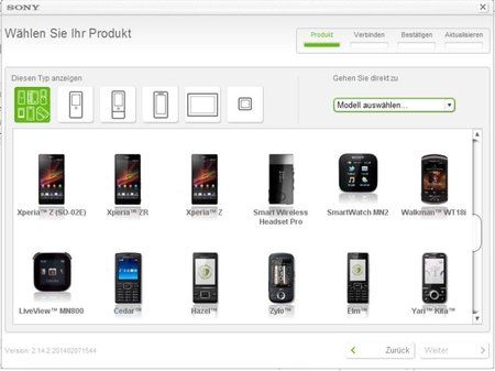

wollte mit Hilfe des SonyUpdaters (frisch von der Sony-Homepage heruntergeladen, Version 2.14.2.201402071544) mein XperiaPro auf den neuesten Stand bringen und für die Installation von CM vorbereiten, allerdings ist das Pro dort nicht auffindbar (auch nicht unter Xperia MK16). Auch auf der offiziellen Sony-Seite (Xperia) wurrde ich stattdessen zu PC Companion verwiesen, mit dem ich bislang allerdings nur schlechte Erfahrungen gesammelt habe.
Habe es mittlerweile auch mit verschiedenen Versionen des Updaters versucht, dies hat jedoch auch nichts gebracht.
Mache ich irgendwas falsch? Ist der Support des Pro über den SUS möglicherweise eingestellt worden?

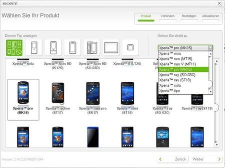

Es ist weiterhin unter "Xperia Pro MK16" gelistet.
Bei mir leider nicht. Anbei ein Screenshot meines SUS. Welches Betriebssystem nutzt du denn?

Dein Scrollbalken ist ziemlich groß. Deinstalliere mal SUS und installiere ihn neu.

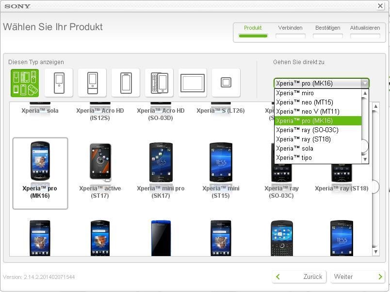

Mein OS ist XP, aber das hat keinen Einfluss.

Ich habe diese Version gerade in einer VM installiert und das Pro ist dabei.
Habe soeben SUS auf einem Rechner mit Windows 7 installiert: dort ist das Pro dabei.
Die gleiche Version zeigt mir in Windows 8 nur einen Bruchteil der Geräte an.

nutze win8.1 (allerdings mit einigen anpassungen ;) ) bei mir war das gleiche problem
Mit dem Kompatibilitätsmodus (Win7) sollte auch das Pro wieder erkannt und erfolgreich geflasht werden.
