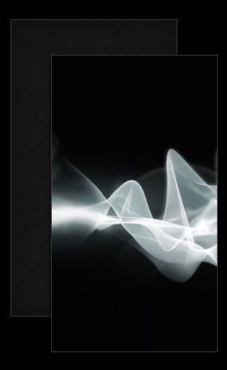

das mit den hintergruenden (themes) ist mir auch schon unangenehm aufgefallen.
habs daher angepasst.
(zumindest fuer das "silk" hab ich einen schwarzen hintergrund eingebaut)
ist schnell gemacht.
wenn interesse besteht schreib ich das schnell zam ;)
@r4b3666
das wäre natürlich genial wenn man das selber ändern kann.
Ich sollte aber gleich sagen das ich davon keine Ahnung habe...
Vielen Dank schon mal
anbei mal das angepasste file
um es zu tauschen brauchst du root rechte.
also
1- mit dem root explorer in das verz "system\app" wechseln
2 - mount r/w waehlen
3 - das orig file "DefaultThemes.apk" wegkopieren/sichern
4 - schauen welche rechte auf dem file sind und merken
5 - die "DefaultThemes.apk" von mir reinkopieren (orig file ersetzen)
6 - die rechte wieder identisch zu davor einstellen
7 - geraet neu starten
dann das silk theme auswaehlen und dein hintergrund ist schwarz ;)
um dir die themes selbst anzupassen die .apk datei unter windows in .zip umbenennen.
darin liegen die bilddateien
kannst also nach bedarf anpassen und auf identischem weg in dein system bringen.
wenn es wieder allen erwartungen probs gibt das orig file von dir wiederherstellen, rechte setzen und neu starten.
bei fragen fragen ;)

Hy r4b3666,
kannst du vielleicht noch nen Screenshot davor / danach reinmachen wegen den Hintergründen?
hab nochmal ne neuere variante angehaengt.
jetzt auch mit angepassten preview bildern ..
die orig ansicht ist "black_preview_normal_orig.jpg"
die neue ist "black_preview_normal_adj.jpg"
