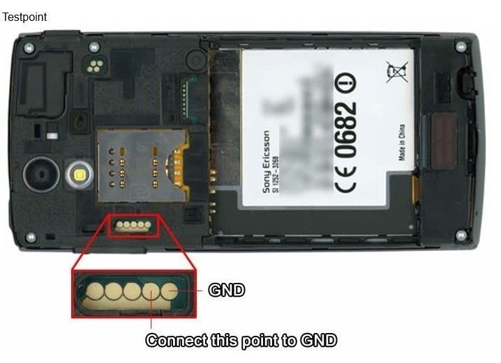

Google mal nach "Testpoint" umständlich aber machbar
vom Smartphone gedingst
kannst du da was mehr zu sagen?
hab ein Bildchen gefunden auf dem 1 Punkt rot angemalt und 2 Pins mit rotem Rahmen als "Ground" bezeichnet werden...
hat sich alles erledigt :) mir haben die Fastboot-Treiber gefehlt ;)
Nun läuft auch die Rom mit ICS super :):):)
Hab nen Weg gefunden wir man den Testpoint noch einfacher machen kann.
Einfach die 2 Punkte verbinden (dicke Büroklammer)

sagt mal, woran erkenn ich denn ob ich den bootloader entsperrt habe, also ob das geklappt hat oder nicht ?
Danke & Gruß
Normal so:
*#*#7378423#*#* im Telefon eingeben > Software-Info > Configuration und wenn da unten stehen sollte
Bootloader unlocked: Yes" ist er offen,
Bootloader unlocked allowed: Yes bzw No" ist er geschlossen.

Danke Dir,
dann hat es mit der Büroklammer also nicht funktioniert.
Ich versuche es einfach nochmal.
Hy s16star,
wie bist du mit der Büroklammer genau vorgegangen?
Handy eingeschaltet lassen?
Wie bist du an die Kontakte gekommen?
Ich frage, weil es mich selber inzwischen auch mehr und mehr interessiert (Bootloader unlocken).
Vll kannst du einen kleinen Bericht schreiben, was du alles machst/gemacht hast..

Hi Flo,
ich versuche es weiter und wenn ich es geschafft hab, sag ich was ich gemacht habe, okay ? ;-)
Der ursprüngliche Beitrag von 15:48 Uhr wurde um 15:55 Uhr ergänzt:
Aber die Frage ist gar nicht mal so dumm, sollte das Handy eingeschaltet sein oder nicht ?
Batterie drin oder draussen ? 2 Testpoints verbinden oder den Testpoint mit dem Masseanschluss der Batterie kurzschließen ?
Wer kann hier nen Tipp geben ?
Ich krieg das nicht gebacken, egal ob das Handy an ist oder aus, ob der Akku drin ist oder draußen, ob ich die beiden Testpoints verbinde oder die Masse vom Akku.....
Evt. sollt ich mal auf ne Büroklammer aus Metall zurückgreifen und keine aus Plastik. hahahaha....
Geht nicht ! Hmpf.....
