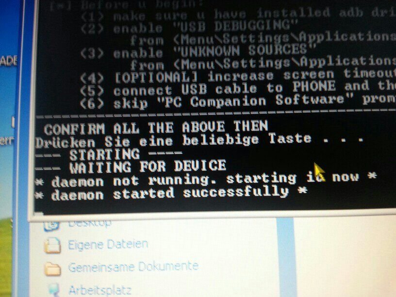

Passt das so?
Aber irgendwie passiert da nichts...
Geschüttelt mit SwiftKey Tilt :p
