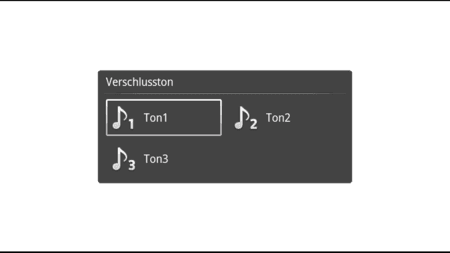

ich habe vor ein paar Tagen mir ein neues Ray zugelegt und befasse mich sehr viel damit. Ich habe auch schon viele Fragen und Probleme selbst lösen können aber bei einer Frage bleibe ich hängen und die wäre: Wie kann ich den Verschlusston bei der Xperia Ray Kamera ausschalten?
Mein Problem besteht nämlich darin, dass ich im Einstellungsmenü der Kamera zwar zwischen drei verschiedenen Verschlusstönen wechseln kann, sie aber nicht ausschalten kann. Das Muten der Medienlautstärke hat mir auch nicht geholfen. Bitte um schnelle Antworten :)

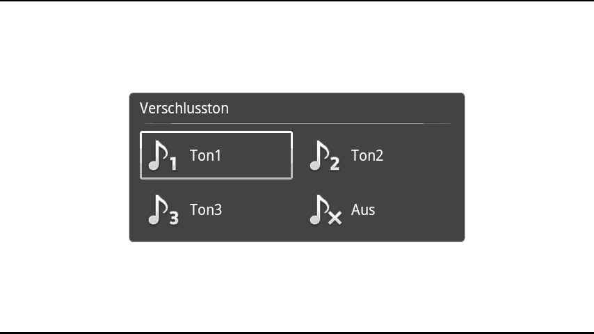

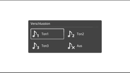

Wenn ich in die Kameraeinstellungen gehe, hab ich dort unter dem Noten-Symbol folgendes:
Ton 1
Ton 2
Ton 3
Aus
Sicher, dass du nicht den letzten Punkt übersehen hast?
So wie bei davvah sieht's bei mir übrigens auch aus. Mir scheint ebenso, dass Du die Option wohl übersehen hast. ;)
Ne ich hab schon öfter geschaut aber es stehen nur die drei töne dort zur Auswahl. Denkt ihr dass es an der App liegt?
Ich nutze die Standard-Kamera-App von SE. Wie es sich mit anderen Apps verhält, die auf die Kamera zurückgreifen, kann ich Dir nicht sagen.
Andere Frage: Welche Software-Version hast Du denn? Was mir gerade spontan einfiel: Vielleicht ist es ja möglich, dass die Option "Kein Ton" durch das Update auf 2.3.4 eliminiert wurde... (ich nutze noch 2.3.3, da die meisten ungebrandeten Modelle noch nicht auf die neueste Version gebracht werden können).
Ich nutze auch die Standard-App von SE. An der Android-Version kann es aber nicht liegen, da ich die 2.3.4 hab (Vodafone).
Na, da lag ich doch mit meiner Vermutung goldrichtig: scheinbar wurde die Option "Kein Ton" bei der Android-Version 2.3.4 deaktiviert, denn bei mir (2.3.3) ist sie definitiv noch vorhanden.
Öh, häh? Hier fehlt eine kleine Markierung für den TO. ;)
Bei mir funktioniert es doch.
Hab mal ein Bild in den Anhang gepackt, so sieht das bei mir aus.

:D Mea culpa, ich dachte, Du wärst der Thread-Ersteller. ;) Also Kommando zurück, und es liegt definitiv nicht an 2.3.4.

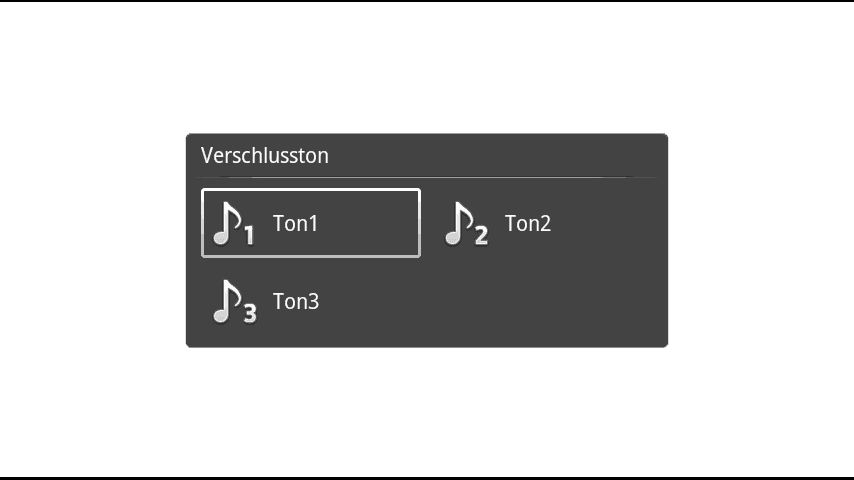

Jetzt führt anscheinend nur noch ein Weg zum Ziel: Welche Kamera-App nutzt Schmalomat?
ich nutze auch die standard app von sony ericsson und bei mir zeigt es seltsamer weise das gleiche an wie bei euch nur der button "aus" ist nicht da.. :/
