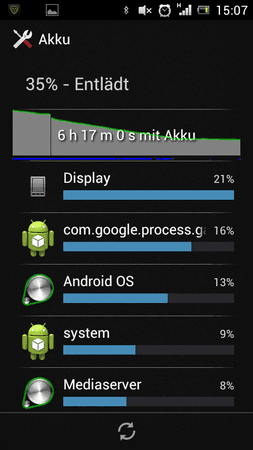

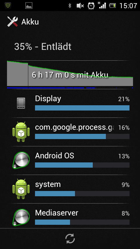

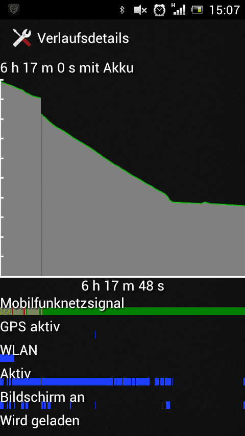

Hallo zusammen, hatte heute schon wieder nen komischen Akku-Schwund, den ich mir noch nicht so ganz erklären kann..
Wahrscheinlich ist es ein Programm im Hintergrund.. Gibt es ne App dafür, die sowas aufspüren könnte?
Ich hab auch in der Zeit bemerkt, dass ich keine stabile mobile Datenverbindung hatte. Als ich dann die mobilen Daten und die Mobilfunknetzwerkverbindung neu hergestellt hatte, war der Spuk vorbei..
Wehre is my droid power ist das was du suchst damit bekommst du alle Verbraucher angezeigt, so das du den Übeltäter finden solltest.
Und mit CPU spy kannst du sehen zu welchen Zeiten dein Ray den prozessor am meisten gebraucht hat, wie die MHz im Deepsleep sind.

Was zeigt dir denn wehre is my droid power an was am meisten Strom zieht.
