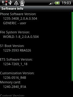

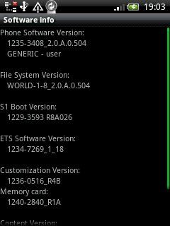

macht mal das hier:
Im Lockscreen : Schieber muss zu sehen sein.
Mitte Zurück Zurück Mitte Zurück Mitte Mitte Zurück
So sollte es bei einer freien DE 2.1 aussehen

s.t.a.r.s schrieb:
macht mal das hier:
So umstellung auf de hat jetzt funktioniert. Bei mir auch 2x Uefa und kein Xing oder Studi

Meins ist auch debrandet und müsste jetzt 2.1 de sein. Trotzdem unterscheiden sich die angaben von deinen! Hast du eine idee warum?
Passt doch alles.
Xing und Studi müsste bei dir ja dann auch irgendwo sein!?
Customization Version:
1236-0516_R4B das ist die freie DE :thumbup:
Und bei "Phone Software" müsste 1235-3408_2.0.A.0.504 stehen, das ist neuste Firmware mit Android 2.1

s.t.a.r.s schrieb:
macht mal das hier:
ganz genau so sieht es bei mir auch aus...und das was ich bei dir nicht mehr sehe, steht noch:
Content-Version PA5
Type Number: AAD-3880069-BV
denkst du dass ich auch die original de jetzt drauf hab?
"Phone Software" 1235-3408_2.0.A.0.504 neuste Firmware mit Android 2.1
Wenn das da steht, dann hast die freie DE
