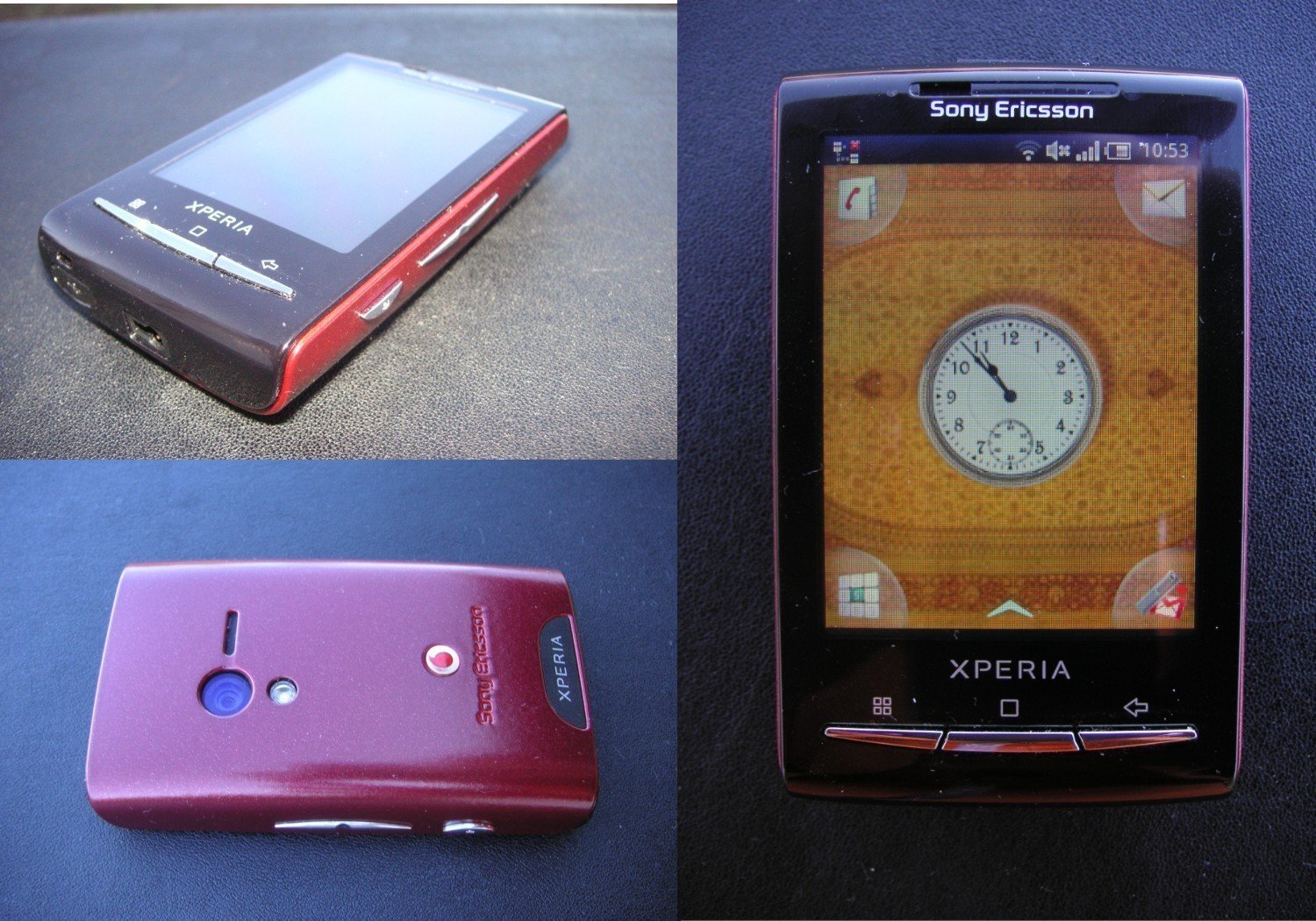

Spritze Dein Cover in der Farbe Deiner Wahl. Kaufe im Baumarkt Lackfarbe für Autos plus eine Büchse Klarlack.
  1. Eine Rückseite (den Abfall) einer Klebefolie, Abdeckfolie oder eines Doppelklebbandes bereit legen. Hier parken wir später die abgelösten Teile des Covers
  2. Cover abheben.
  3. Mit einem Japanmesser, Teppichmesser oder einer Rasierklinge die schwarz Folie über den Lautsprecherloch vorsichtig an einer Ecke anheben, dann mit einer Pinzette entfernen. (Folie ist reissfest.)
  4. Auf die vorher bereitgelegte Rückseite einer Klebefolie parken
  5. Klebefolie der Tasten an einer Ecke mit dem Messer anheben, dann mit der Pinzette ablösen, ebenso parken
  6. SE-Steinchen vorsichtig ablösen, auch parken
  7. XPERIA-Schriftzug mit Geduld entfernen. Parken
  8. Hände mit Seife waschen, Cover mit Alkohol reinigen
  9. Cover auf einen kleinen Stein legen
  10. mit Autolack-Spray von oben und von der Seite spritzen
  11. trocknen lassen - lieber zu lange als zu wenig lang
  12. Cover drehen, Unterseite und Kanten spritzen. Trocknen lassen
  13. Cover drehen, Oberseite ein zweites Mal spritzen
  14. Klarlack zur Fixierung der Farbe 30 Minuten später auftragen
  15. über Nacht trocknen lassen
Der Klarlack ist sehr glatt und das Griff-Gefühl ist unangenehm. Deshalb nochmals eine Schicht Farbe drauf. Über Nacht trocknen lassen.
Die vier geklebten Teile wieder anbringen.
Ich habe ein schönes warmes bordeaux-rot gewählt. Dazu ein edles Hintergrundbild erstellt und ein antikes Analoguhr-Widget darauf gesetzt.
Viel Erfolg!!:thumbsup:

Foto: Die Seitenansicht ist zu rot (Blitz). Das SE-Steinchen habe ich ersetzt durch eines von einem anderen Cover. Jetzt prangt Vodafone an seiner Stelle. Das XPERIA-Lable habe ich vom schwarzen Cover übernommen.

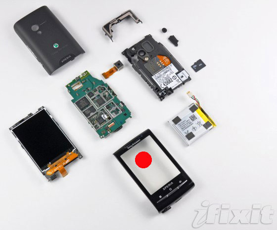

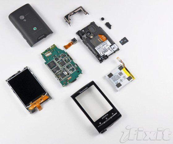

Erst muss das Handy auseinander genommen werden (Garantie erlischt). Bei der Abbildung unten sind mindestens noch drei Teile im Display-Cover verbleibend: Ein-Aus-Knopf oben, silberne Leiste "Menue-Home-Back", Stöpsel am USB.
Für andere Geräte suche man nach Bilder: "Xperia X10 auseinandernehmen" - oder welches Handy auch immer.

Mich würde es interessieren ob das was man im Bild bei mir (roter punkt) sieht. Noch ne art blaste oder so ist. Sonst würde doch das eigentliche Display zerkratzen. Und da wäre es interessant was das für material ist.
Ich weis zwar es geht hier um SE, da ich ja keins mehr habe würde mich es auch interessieren, ob es bei jedem Frontcover gleich ist und die Scheibe vom Frontcover(soweit dort eine Vorhanden) aus gleichem Material ist.
