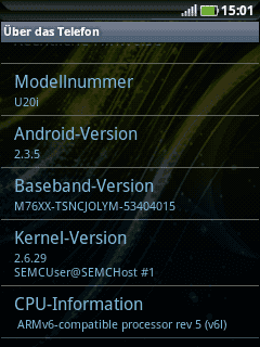

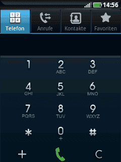

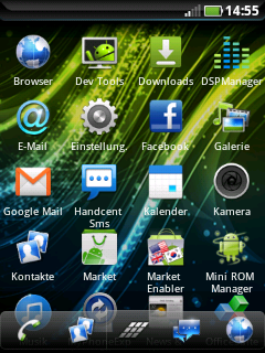

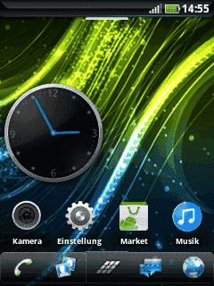

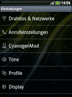

Passt zwar nicht direkt zum Theme die V15.0 ist ziemlich veraltet Slade hat auf XDA mittlerweile was neues veröffentlicht nennt sich GinTonic.SE | v1.3 wo alles Funktioniert 5MP Cam etc.. soweit keine Bugs vorhanden Basiert auf Gingerbread 2.3.5
Habs derzeit drauf + Themechooser Theme Meizu.... Bilder häng ich an
Link
[ROM] GinTonic.SE | v1.3 - 08/09/2011 - xda-developers
