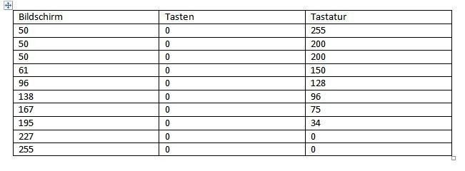

Wer seine Display Helligkeit ordentlich regeln lassen will (sowie seine Tastatur helligkeit) der kann unter Einstellungen-> Cyanogen -> Benutzeroberfläche -> Automatisches Hintergrundlicht folgendes machen.
Das Menu ist sehr gut für eine gründliche Einstellung.
Zuerst bei Einschalten einen Haken,
  • Einschalten (Haken setzen)
  • Länge des Zeitfensters : 30 sekunden)
  • Stichprobenintervall : 5Sekunden
  • Angepasste Lichtstufen (Haken setzen)
  • Stufe der Bildschirmhelligkeit: 26
  • Dann auf Stufen bearbeiten
Nun habt ihr ein Menu der wichtigste Button ist ganz am Ende zu drücken Sichern & Anwenden.
Links stehen Untere/Obere (das sind die Werte des Lichtsensors ab wann die Stufen rechts daneben eingestellt werden) Hier bekommt ihr mal meine Konfiguration die ich persönlich am besten finde unten als Bild attached.
Wenn ihr alles eingestellt habt wieder hochscrollen und auf den Button sichern & anwenden drücken.
Damit das ganze auch für das Keyboard funktioniert müsstet ihr nun noch zu /system/etc/init.d/ gehen und die Datei 91keyboard löschen.
Jetzt funktioniert auch das Keyboard (wenn nicht ausgeschoben = aus, im dunkeln heller, im helleren dunkler und im ganz hellen aus)
Der Wichtigste Schritt kommt jetzt damit alles funktioniert einfach noch zu Einstellungen -> Display und die Automatische Helligkeit dort ausschalten (damit sich die Werte nicht wieder überschreiben) und voila ihr habt stock :)
