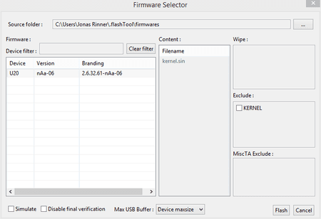

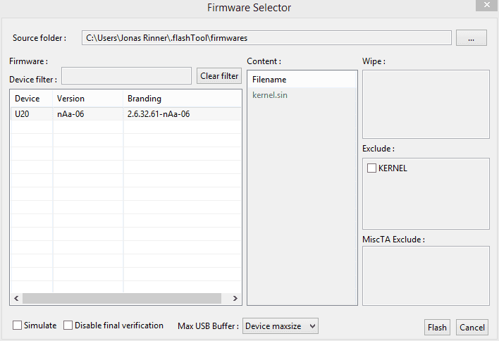

Im Anhang ist ein Screenshot vom Flash-Fenster, wenn ich die im Thread verlinkte FTF-Datei verwende, wollte nur fragen, ob das so aussehen soll? (Bin jetzt unter Windoof 8, sieht aber unter 7 genau gleich aus)
Pc Neustart steht nicht umsonst rot in der Anleitung :winki:Wenn du nur den reinen Kernel flashen willst ja. Ne Firmware ist das so nicht.
