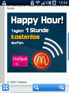

bei meinem altem handy konnte ich mich immer ganz normal mit dem wlan netzt verbinden in den browser gehn ieine seite öffnen und kam dann auf die anmeldeseite des hotspots. Dort klickte man das gratis bild an und konnte sich dann einloggen und los gings.
mit dem x10mini pro kann ich mich immer noch per wlan verbinden allerdings kommt kein browser auf die anmeldeseite ich habe schon etliche aus dem market ausprobiert immer das selbe resultat.

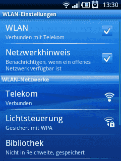

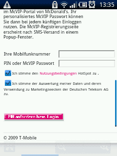

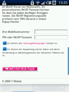

Ich habe nicht daran gedacht das ich von meinem Wlannetzt zu Hause eine Startische IP-Adresse angegeben habe. Der HotSpot kann mit der natürlich nichts anfangen. Somit konnte ich keine Internetverbindung bekommen. Habe ein paar Screenshots bei gefügt.
Bei meinem altem Handy konnte ich für jedes neue Netzwerk einzelne Profile anlegen. Heißt dort wäre so etwas nicht passiert ist das auch beim x10mini pro möglich?
Kann ich für das eine Netzwerk eine statische IP voreinstellen und es standardmäßig aber abstellen?
