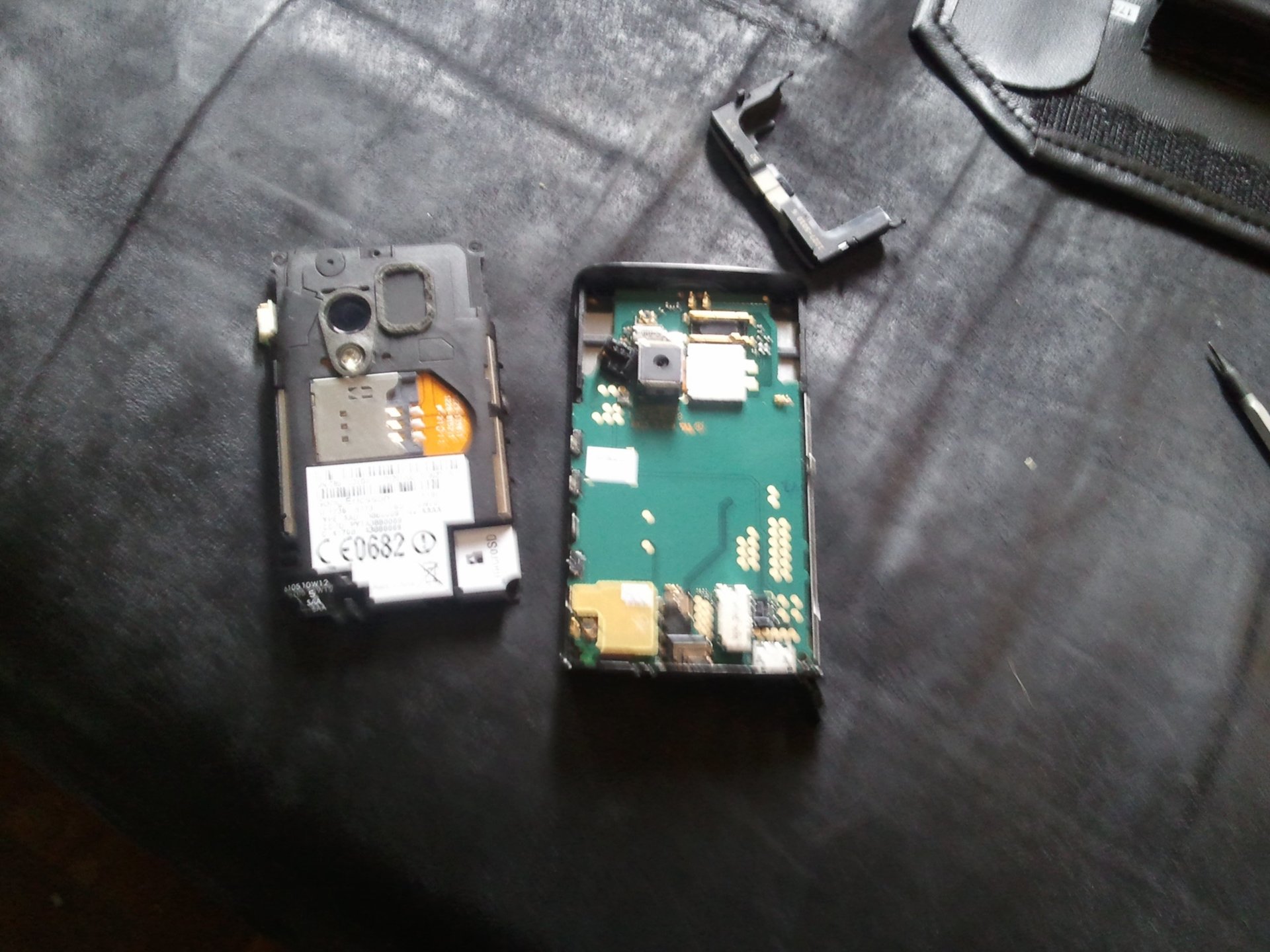

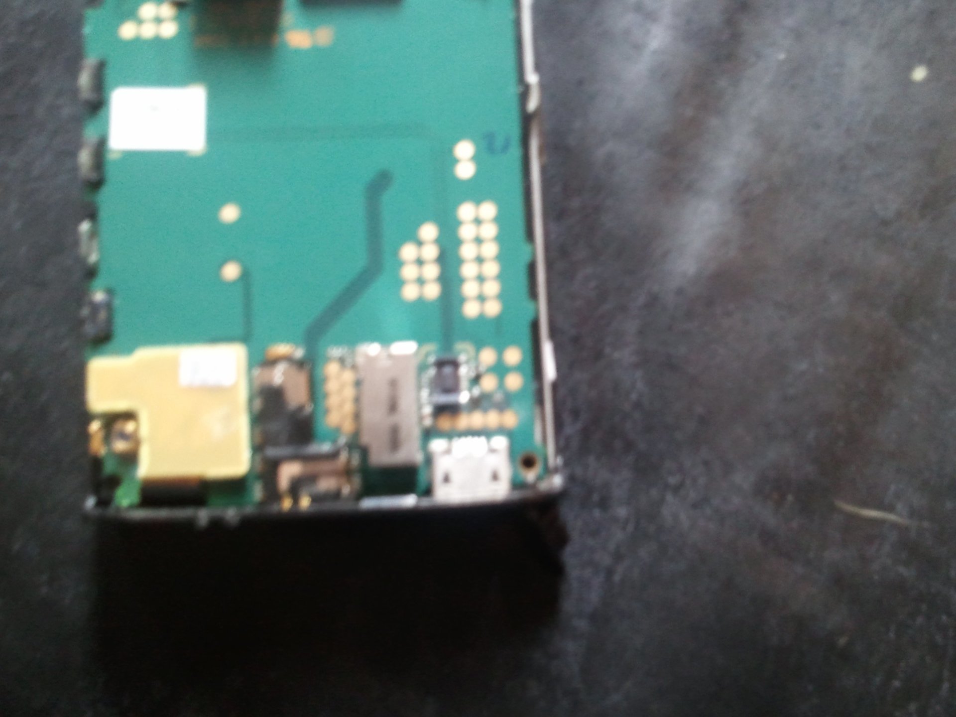

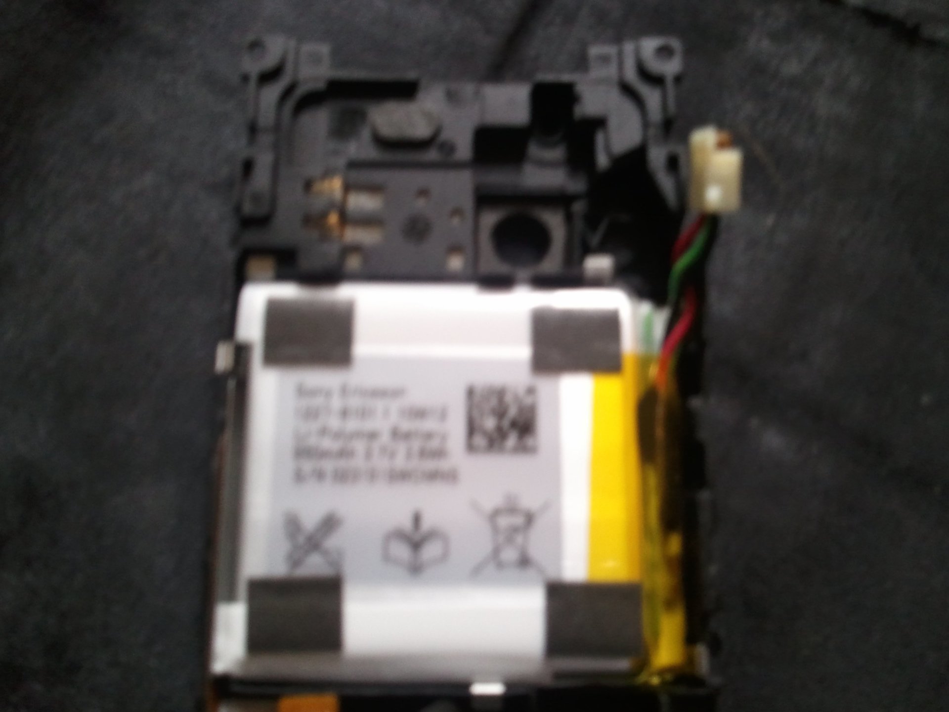

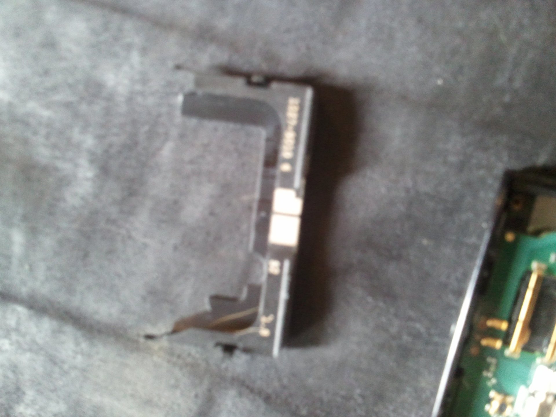

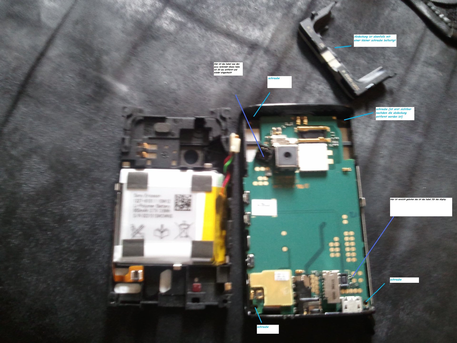

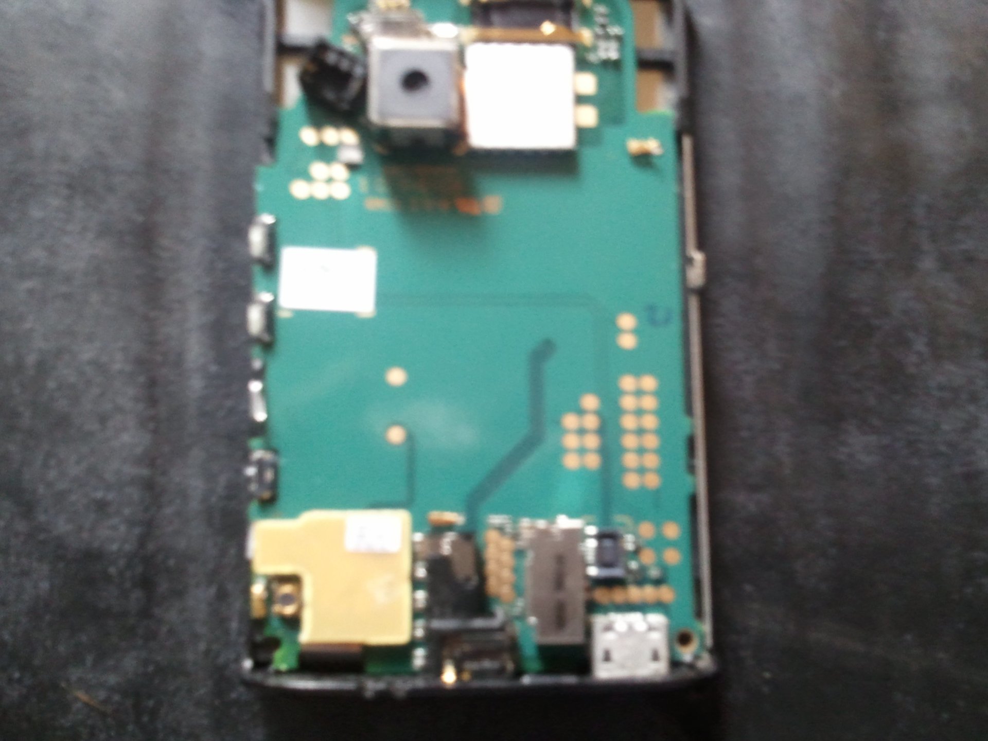

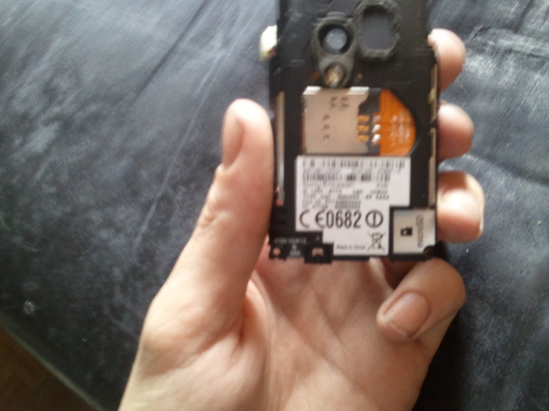

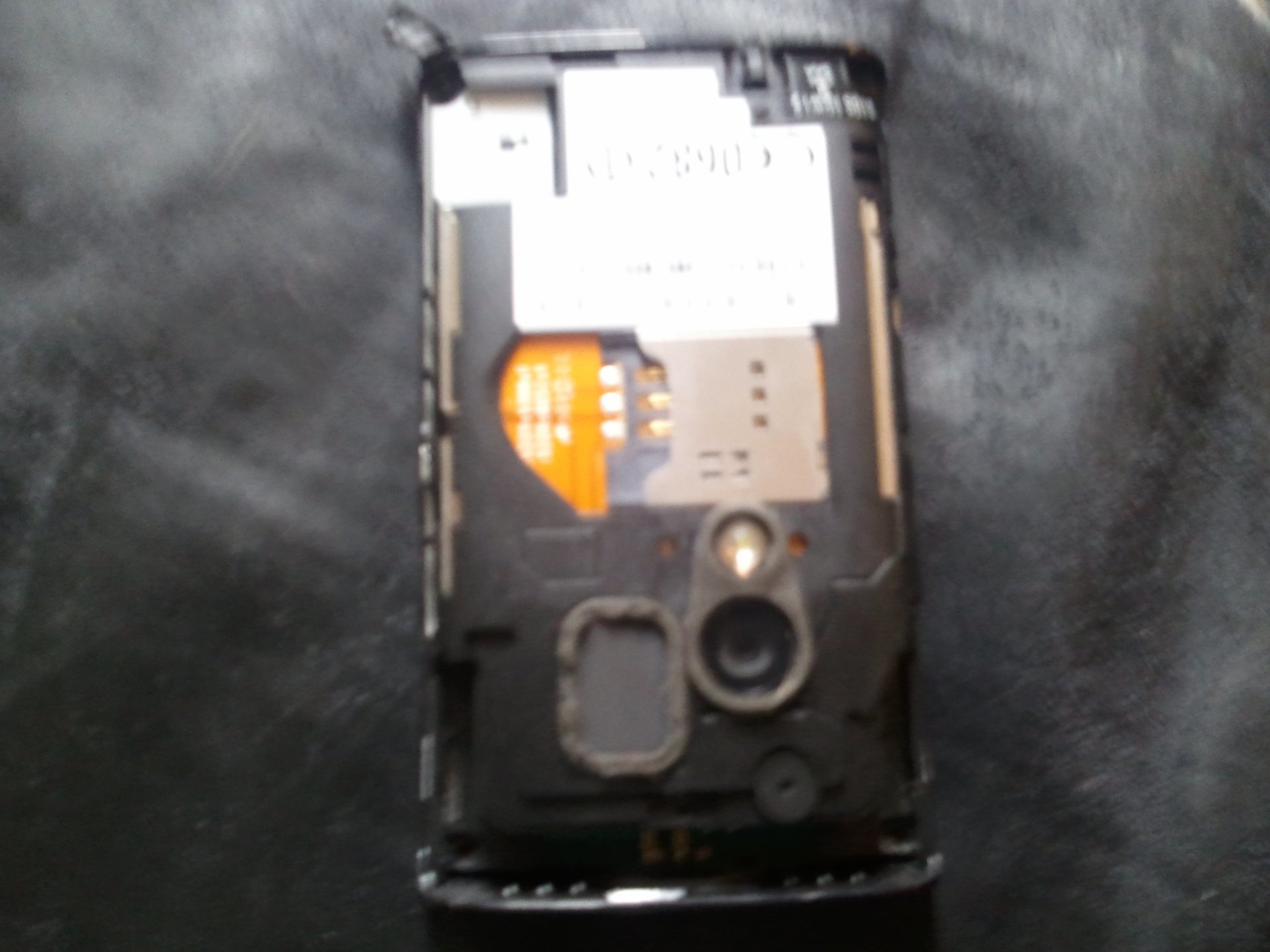

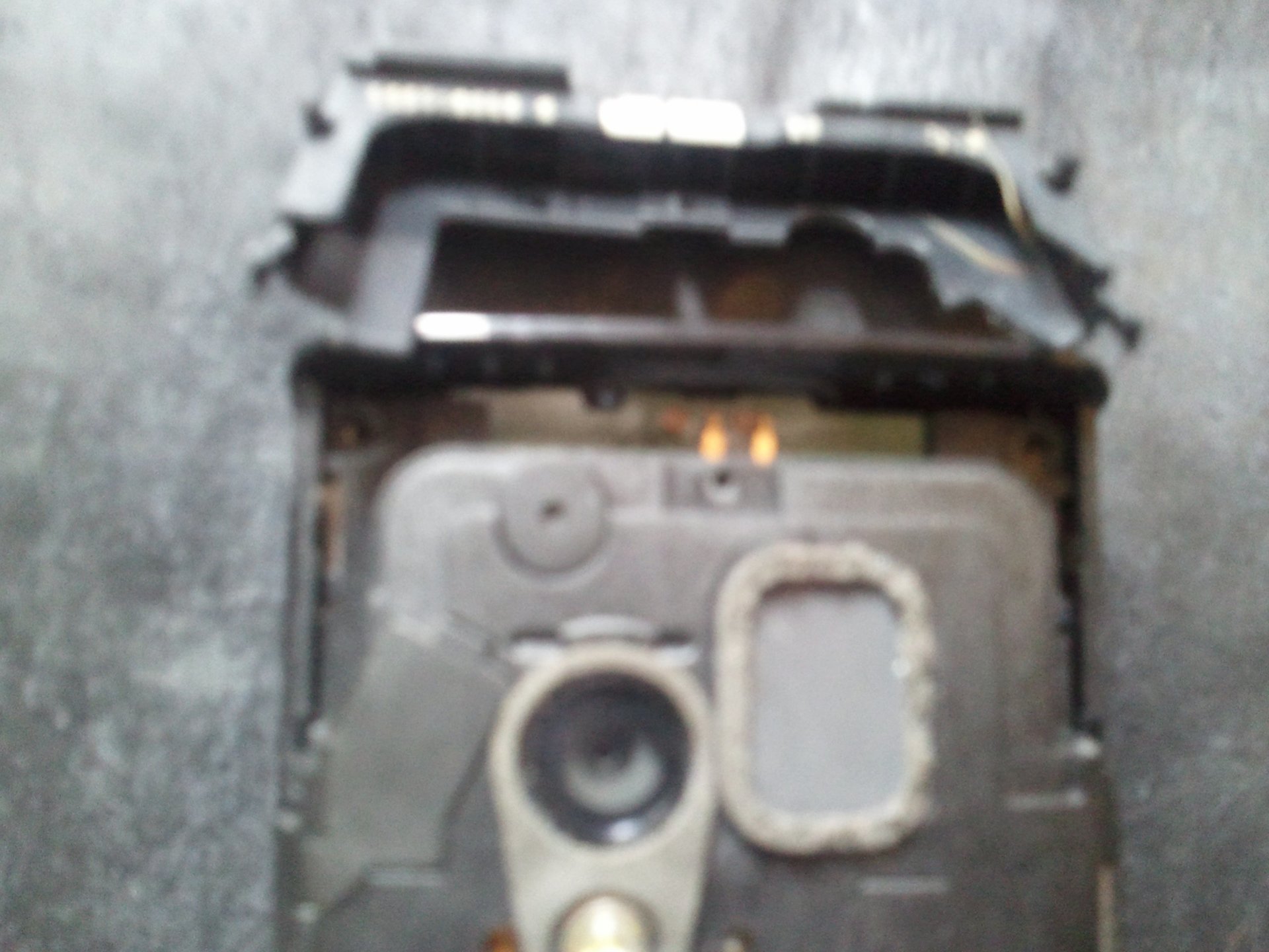

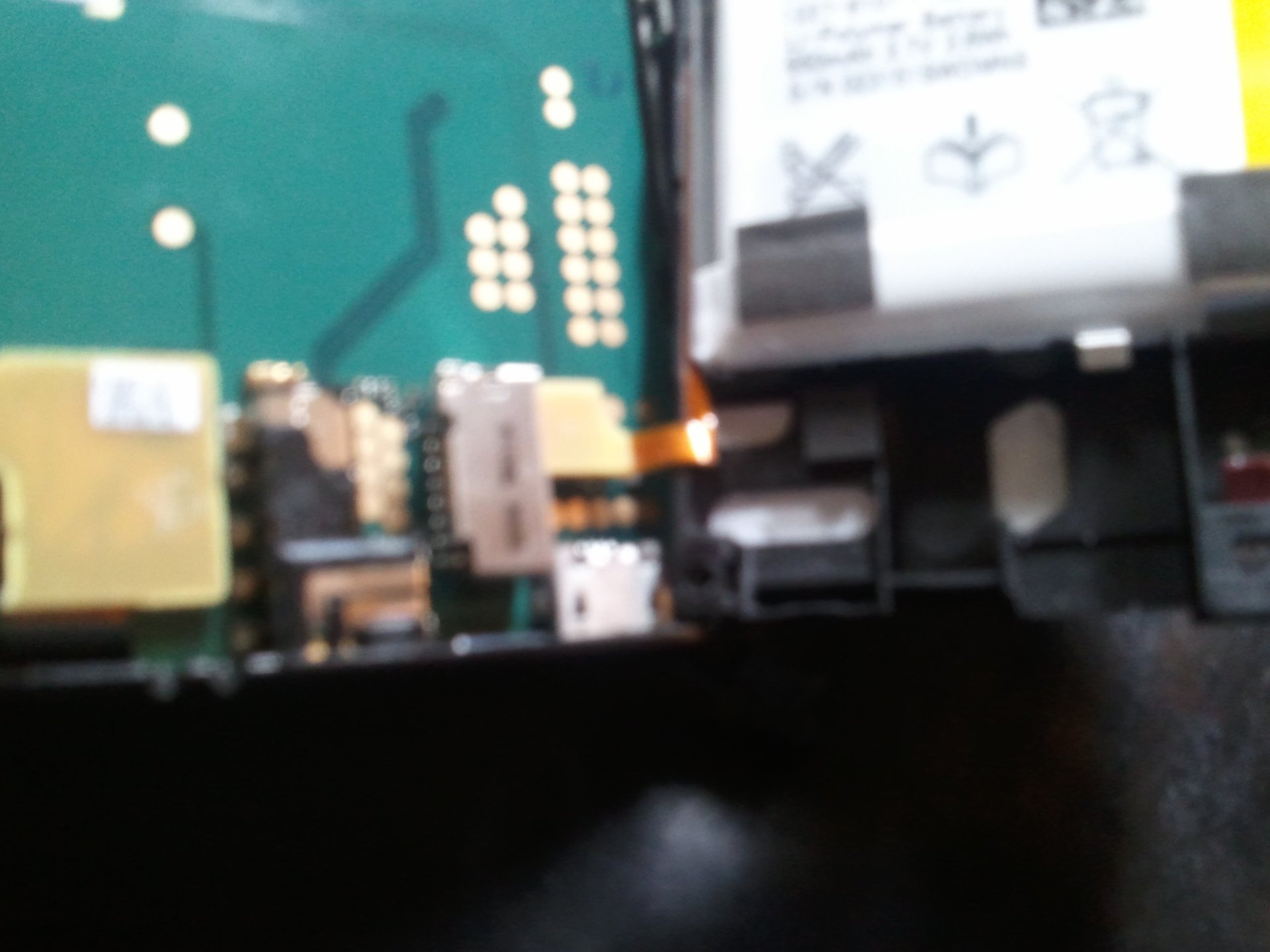

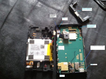

Hier ein paar bilder vom ausbau, wenn behutsam vorgeht geht auch nicht die garantie verloren.... bei mir ist nix zu erkennen das ich es geöffnet habe

Das Loch sieht man auf Deinen Bildern auch.
