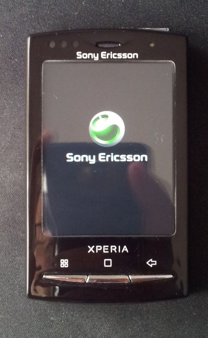

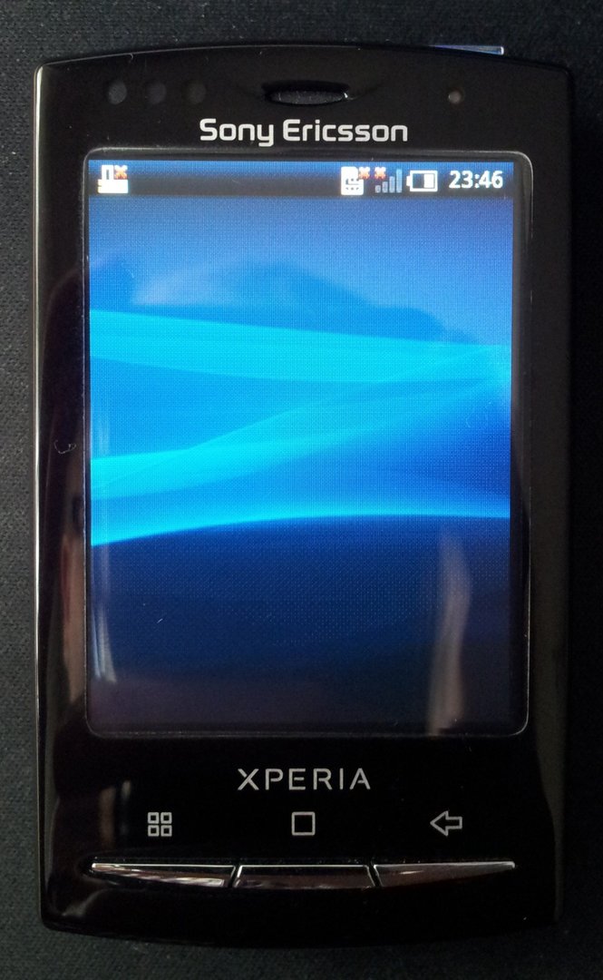

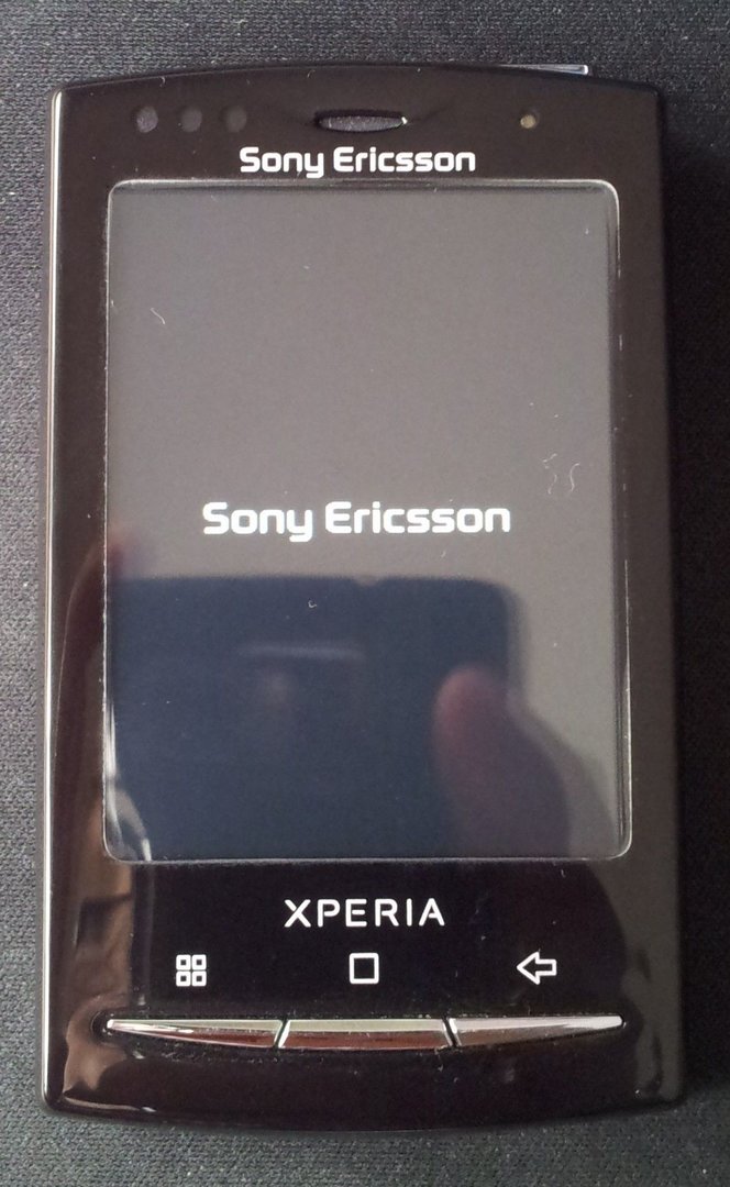

GuMo liebe User,
ich hatte vor einiger Zeit auf das X10 Mini Pro meiner Schwester Gin Tonic geflasht, dies lief aber mehr schlecht als recht :( darum haben wir uns für cm7 bzw cm9 entschieden, also bootloader unlocked, NaA kernel geflasht und dann halt die CM-Version + zugehörige gapps hinterher.
das handy startete auch, man konnte soweit alles einstellen, auf cm7 und cm9 bekam ich allerdings überhaupt keinen empfang (T-Mobile - sonst top hier), also wieder zurück auf original - nach der SEUS-Wiederherstellung funktioniert nun gar nichts mehr... Ich kann noch die PIN eingeben, aber nicht weiter passiert - kein Netzempfang möglich, kein Launcher wird geladen, nichts :(
anbei mal ein paar screenshots.
was kann ich tun um das handy wieder zum laufen zu bekommen?
in den Flashmodus komme ich noch ohne probleme.
unter cm7/cm9 war die imei noch vorhanden!
Vielen Dank im Voraus für eure Hilfe

/edit: wenn ich jetzt den NaA-Kernel flashe (nicht für ics version), dann habe ich einen blackscreen nach dem NaA-Bootvideo :/

/edit2: anscheinend schlug der unlockversuch fehl, also s1tool geöffnet, mit "restore" den alten bootloader wiederhergestellt und schon läuft die stock wieder 1A :) nun mach ich mich mal ans rooten, unlocken und flashen :)
/edit3: passt wackelt und hat Luft :) der fehler war anscheinend, dass ich versuchte den bootloader von der gintonic aus zu unlocken - asso, ich hab gerootet, den bootloader unlocked, den neuesten NaA-ICS-Kernel geflasht und via cwm MiniCM9 geflasht!
