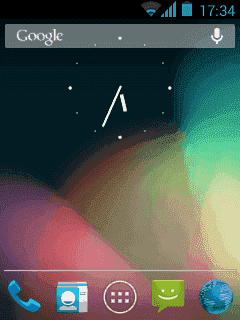

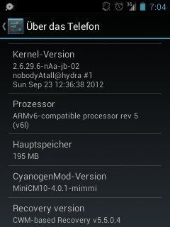

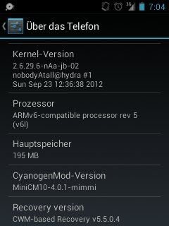

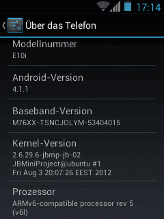

Quelle: [ROM][JB-4.1.1] CyanogenMod10 | Beta 1 | 07/08/12 | Released - xda-developers
CyanogenMod 10 mit Android 4.1.1 Jelly Bean
Installieren:
  1. Hier die Rom und den Kernel runterladen, optional gapps
  2. Die Rom und gapps auf die interne SD Karte kopieren
  3. Kernel mit Flashtool installieren
  4. Backup vom bestehenden Rom machen
  5. Full Wipe, Cache & Dalvik Cache
  6. Rom installieren, gapps installieren
  7. Reboot
Was geht nicht:
  • FM Radio
  • Camera
  • CM9 Funkionen
