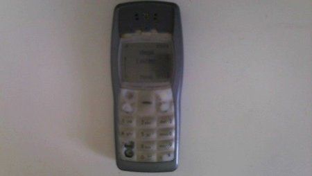

Ich telefonier ab diesem Moment mit diesem Handy: (siehe unten)
Seid ihr jetzt glücklich, wo ich wie ein Technisch-zurückgebliebener aussseh'?!
