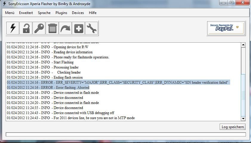

Hab mal nen Bild angehängt, was ich jedesmal für eine Fehlermeldung bekomme. Hab irgendwas von Bootloader gelesen, aber check das nicht ganz.
du musst gucken ob dein bootloader entsperrt ist falsch nicht musst du gucken ob es mit deinem telefon klappt sollte das auch nicht funktionieren kannste nur ne froyo drauf hauen : D;) hab dir gesagt ich mach es mit dir zu sammen du willst ja nicht ;)
