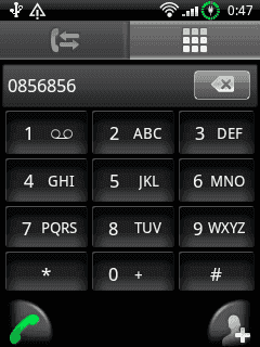

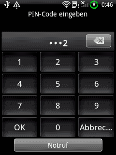

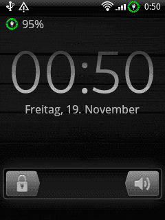

Da hier ja alle so fleißig basteln:thumbup: stell ich mal meinen Lockscreen (als PNGs im Ordner) zur verfügung. Habs zusätzlich mal in s.t.a.r.s framework eingefügt (büffels konnte ich nicht downloaden).
so siehts dann aus:

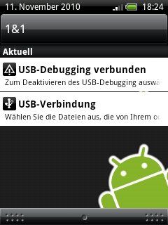

Huhu,
vielleicht bin ich zu pingelig,aber ich grad nen Fehler entdeckt der mich stört;)
wo ich die Pfeile gemacht hab,scheint irgendwie der Android überzustehn/durchzuscheinen...wie auch immer...auf dem Handy ist es besser zu sehn.
Wie kann man das beheben?
Hab selbst schon probiert auch mit anderen bildchen auf schwarzem Hintergrund aber ist immer so....
:) hab ich auch schon gesehen.
Stört mich auch etwas, ich guck mal was man da machen kann.
Reaktionen: ronny33
Hm und wie haste das nun gemacht?kann jetzt mal nichts erkennen wenn ich mir die pngs anschaue:)
das ist weil der Spalt zwischen den Meldung Transparent ist.
müsste man schaun wie man den weg bekommt.evtl. draw9 icons vergrössern.
hmm mal gucke....
Hab den Kollegen so 2 Pixel nach oben geschoben ;)

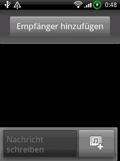

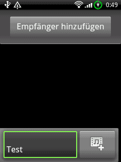

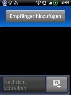

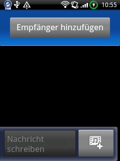

Einer ne Idee wie ich das Textfeld für SMS weiß bekomme?
Beim ersten Bild gehts ja noch aber wenn man was schreibt wird schlecht sichtbar. Muß dazu sagen das es auf den Screenshots besser aussieht als es in wirklichkeit ist.
Hab nochmal ein Update hochgeladen wo die Schriften in den Textfeldern wieder weiß sind wie unter den 1.6 Builds. Denke jetzt sollte alles wieder vernünftig lesbar sein. :)

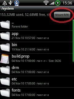

Womit ich nicht klar komme ist, wie ich per rootexplorer /system auf rw stellen soll.
Scheint für die anderen ja kein Problem zu sein,hab ich hier nurn Brett vorm Kopf?
In den Ordner System wechseln und oben auf "Mount R/W" klicken.
