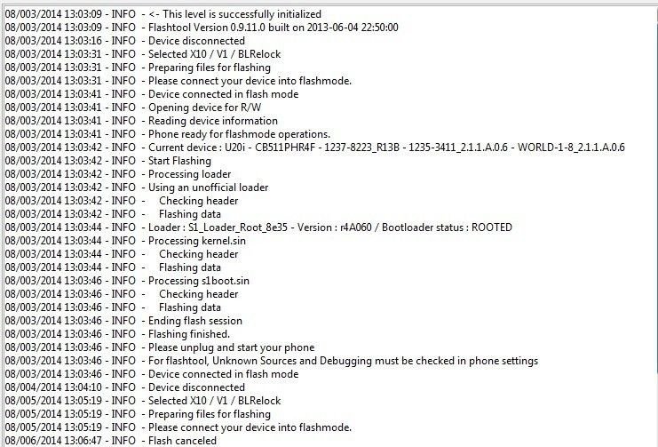

habe heute versucht den original Kernel zu flashen, dabei ist mir glaube ich das handy draufgegangen ???? :(
Das Problem ist, dass das Handy nem Kumpel gehört, der mir das geliehen hat. Ich habe mir ein Xperia P ersteigert und wollte es dann für ihn zurück flashen.
Es geht jetzt nicht mehr an.
Was habe ich falsch gemacht??
Es ging schon nach der Anweisung "unplug" nicht mehr an.
Danach habe ich nochmal versucht zu flashen, da hat sich aber nichts mehr getan.
Gibt es irgeneine Möglichkeit das Handy noch zu retten?

Ich sehe grad, dass das nen X10 Kernel ist, wo kommt der denn her??????
Wie bekomme ich den wieder weg??? Es tut sich ja leider nichts mehr

Scheiße es scheint wohl Hard bricked zu sein. Kann man da noch was retten?
Der x10 kernel ist aus unerfindlichen gr¨¹nden immer mit dabei, warum wei0‰8 der Geier, einfach l0‹2schen und nochmal das richtige flashen, per sus solltest du es auch wieder reparieren k0‹2nnen.
Bei solchen Vorg0Š1ngen sollte man eben immer alles doppelt ¨¹berpr¨¹fen ;-)

Das ist ja leider gerade das Problem. Das Handy gibt kein kleinstes Lebenszeichen von sich, weder wenn ich es anmachen will, noch wenn ich es an den PC anschließe, deswegen kann ich leider auch nix mehr drauf flashen.
Ich habe mal auf Google gesucht und es ist wohl hard bricked.
Hast du es schon versucht trotzdem zu flashen? Hab selber momentan auch eins von ner Freundin hier das sich strickt weigert irgendeine rom zu laden, aber kernel funktionieren reibungslos.
Hab noch nie erlebt das flashtool oder sus ein phone nicht retten konnte, manchmal muss man es eben 0‹2fter versuchen
