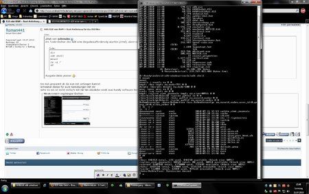

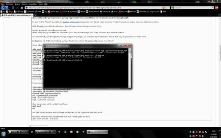

Also bei mir will das nich funktionieren SDK habe ich installiert und auch die updates drauf spielen lassen. Wenn ich die ersten beiden befehle in die cmd kopiere sieht das schon komisch aus (siehe bild).
Vielleicht hat ja jemand die mousse mir weiter zu helfen
USB debugging am Handy aktivieren: Einstellungen>Anwendungen>Entwicklung
Ansonsten mal die Treiber installieren die man mit dem SDK runterladen kann.
Ist alles richtig, in der Anleitung war nur ein Schreibfehler. Der letzte Befehl heißt
nicht abd shell ;)
bis auf den Schreibfehler passt aber alles ja?

Gib doch mal die Ausgabe des Befehls 'mount' nachdem du mit 'adb shell' auf dem Telefon eine shell gestartet hast.
Du hast irgendwie keine Schreibrechte auf /sdcard...
Ausgabe von 'ls -l /' wäre auch nicht schlecht.

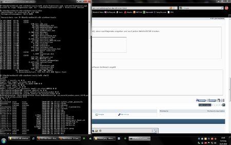

Gib 'mount' und 'ls -l /'
in das Tools cmd?
Im Tools-Ordner des SDK eine Eingabeaufforderung starten (cmd), dann nachfolgendes eingeben und nach jedem Befehl ENTER drücken:
Code:
dir
adb shell
mount
ls -l /
df
Ausgabe bitte posten :)

bin mal gespannt ob da was mit anfangen kannst
schonmal danke für eure bemühungen mit mir
sehe es ein ist nicht einfach mit mir bin absoluter noob was handy software technisch angeht
auf gehts es hat geklappt sdk war nicht vollständig installiert nun habe ich die abfrage vom telefon bekommen und angenommen.
nun habe ich so eine superuser app bei meinen apps.
