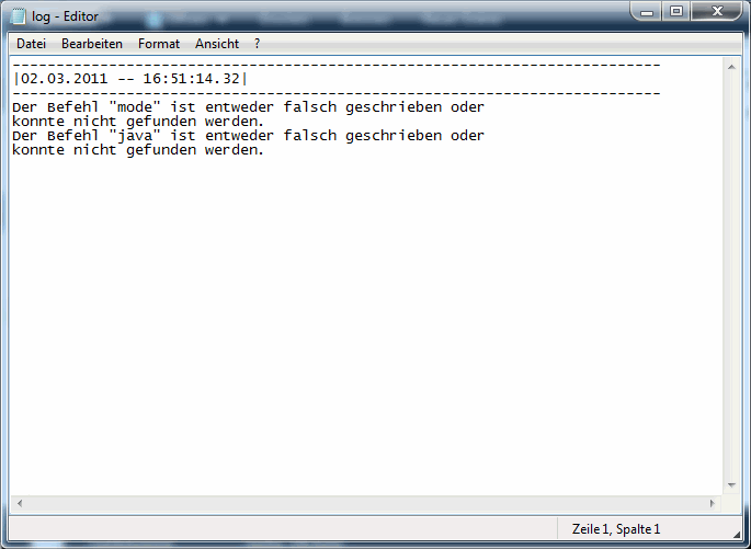

Bekomme immer diesen fehler log;
Der Befehl "mode" ist entweder falsch geschrieben oder
konnte nicht gefunden werden.
java version "1.6.0_23"
Java(TM) SE Runtime Environment (build 1.6.0_23-b05)
Java HotSpot(TM) Client VM (build 19.0-b09, mixed mode, sharing)
Der Befehl "adb" ist entweder falsch geschrieben oder
ADB ist installiert, Java auch...keine nerven mehr...

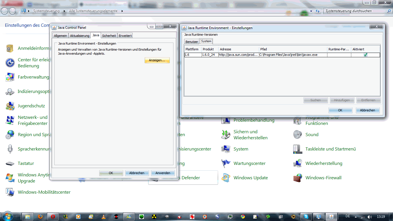

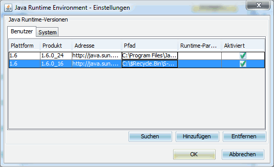

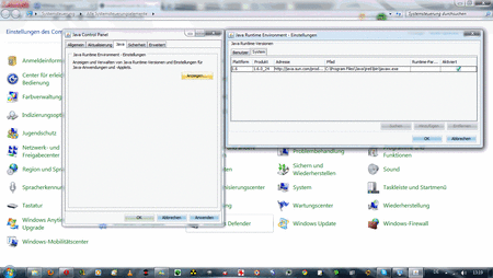

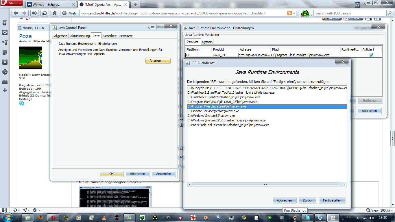

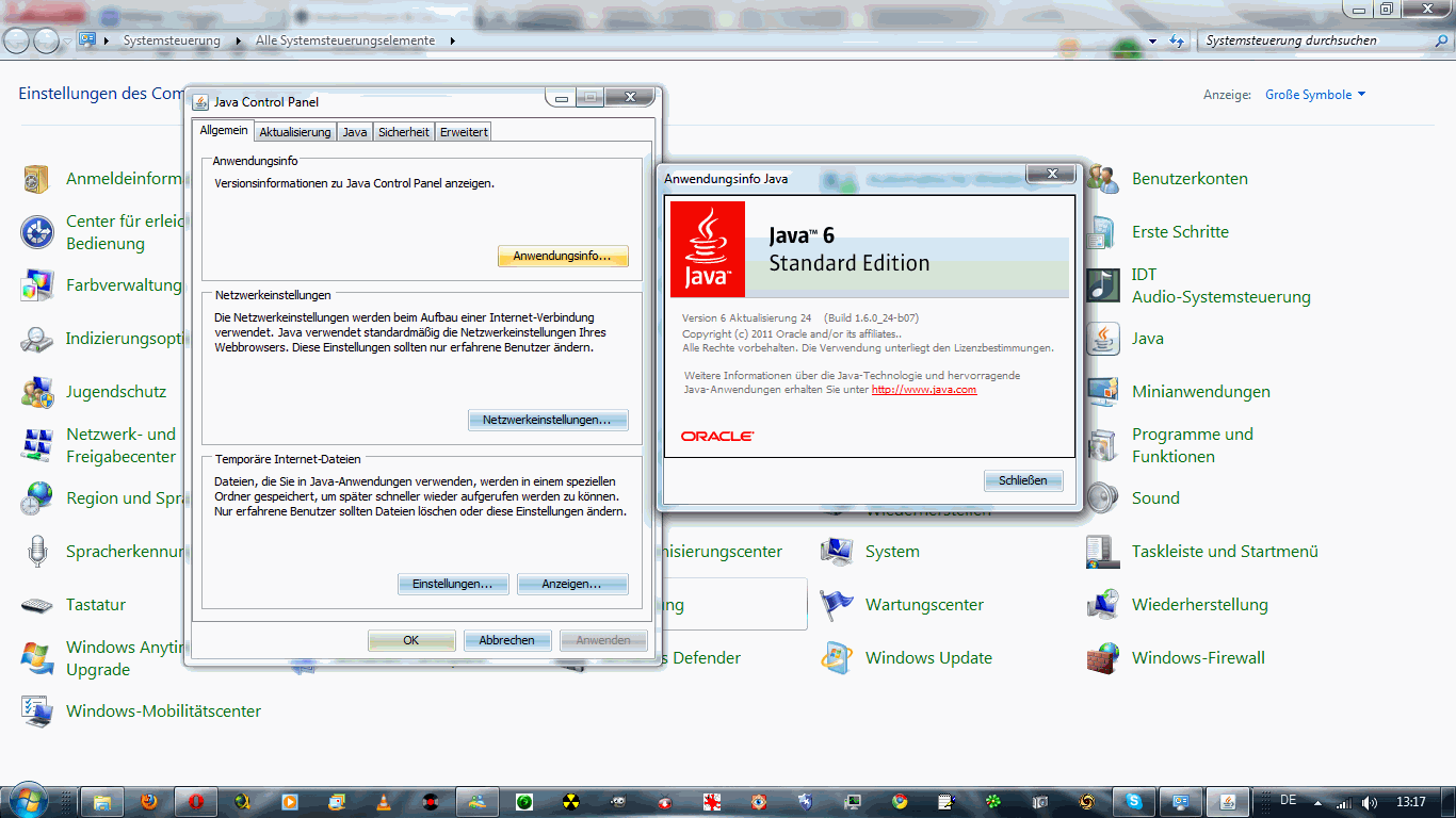

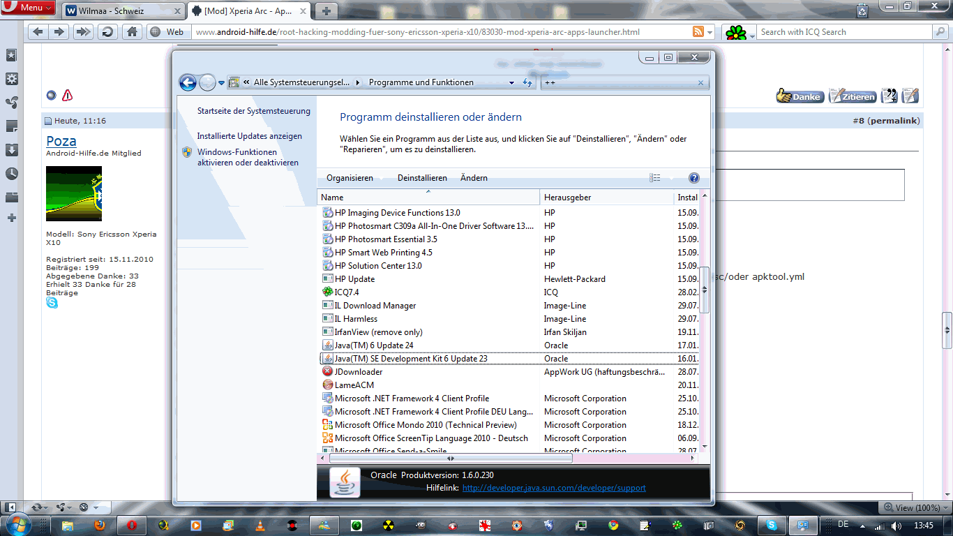

So habe mal den Java Jre Suchdienst gestartet. (siehe Anhang)
---------------------------------------------> :rolleyes2:
Habe ich evtl. den falschen installiert?
Das seltsame ist, dass alles eigentlich ja klappt..
Usb debugging, adb und root.etc hat ja alles funktioniert,...:confused:
Gruss Poza

geht doch nicht...

Die habe ich schon drauf...Java Eclipse ist auch installiert jedoch versteh ich das Programm noch nicht so...
Developer Kit.. hmm...werds nochmal mal versuchen..

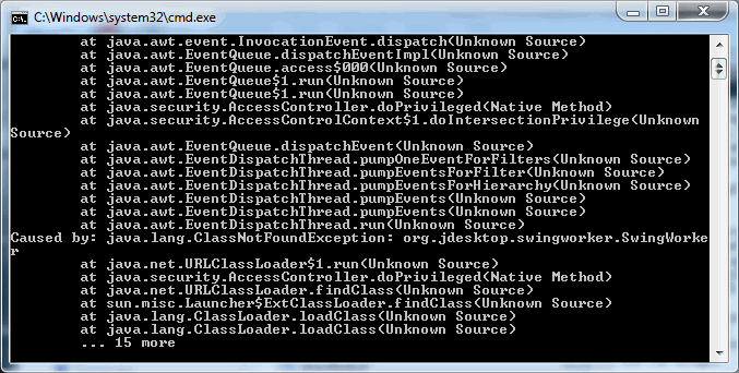

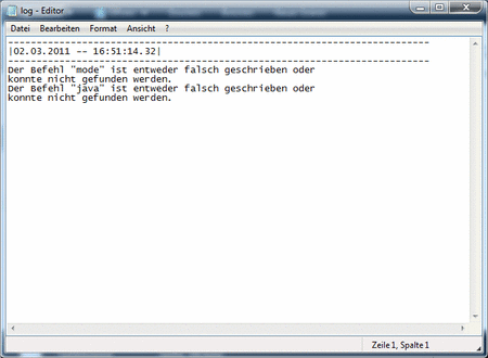

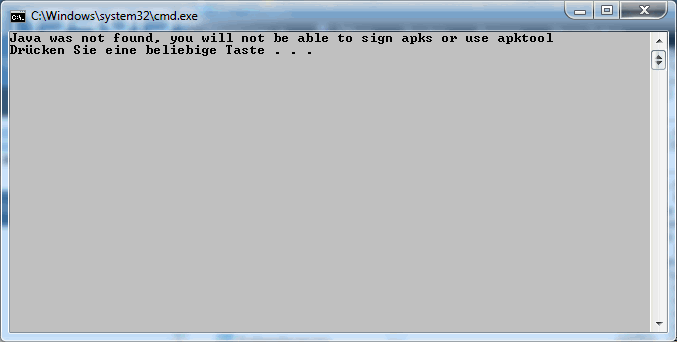

Mein lieber Du bist aber auch ein harter Fall.
Du hast Java installiert?? Du bekommst aber trotzdem diese Anzeige wie Du sie hier gepostet hast??? Dann muß Du die Umgebungsvariablen manuell Einstellen!! Das war der Link von LordSeth einige Posts weiter vorne.
Also Umgebungsvariablen bedeutet, das sie falsch oder nicht bei der Installation von Java eingetragen wurden.
Prüfe in welchem Verzeichnis Java installiert wurde!
Gehe in die Systemsteuerung->System->Erweiterte Systemeinstellungen->Erweitert->Umgebungsvariablen nun öffnet sich dieses Fenster
Suche diese beiden Einträge die Markiert sind und Prüfe ob dieser Eintrag in Ihnen zu finden ist
PATH ;C:\Android SDK\android-sdk-windows\tools;C:\Program Files (86)\Java\jdk1.6.0_21\bin
JAVA ;C:\Programme (x86)\Java\jre1.6.0_20\bin\java.exe
So sieht es bei mir aus, Du mußt schaun wo Dein Java installiert ist und es dann entsprechend eintragen. ACHTE auf die richtige Schreibweise und vergesse nicht vor jedem Eintrag ; zu setzten!! LordSeth hat dieses Zeichen vergessen extra zu erwähnen, ohne kommt es wieder zu Fehlermeldungen. Sollte eine der Pfade nicht existieren, erstelle Ihn neu.
So langsam kostets was ;)
So die erste Hürde geschafft!! freui, freui!!
Java wird nun erkannt!
Meine Variablen:
Path ;C:\Android\android-sdk\tools;C:\Program Files\Java\jre6\bin
Java ;C:\Program Files\Java\jre\bin\java.exe
ADB ;C:\Program Files\Android\android-sdk\platform-tools
ApkManager funktioniert jetzt auch!
