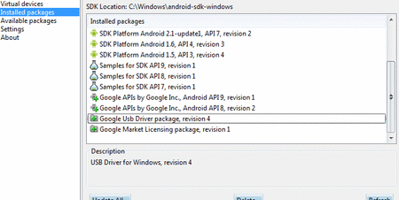

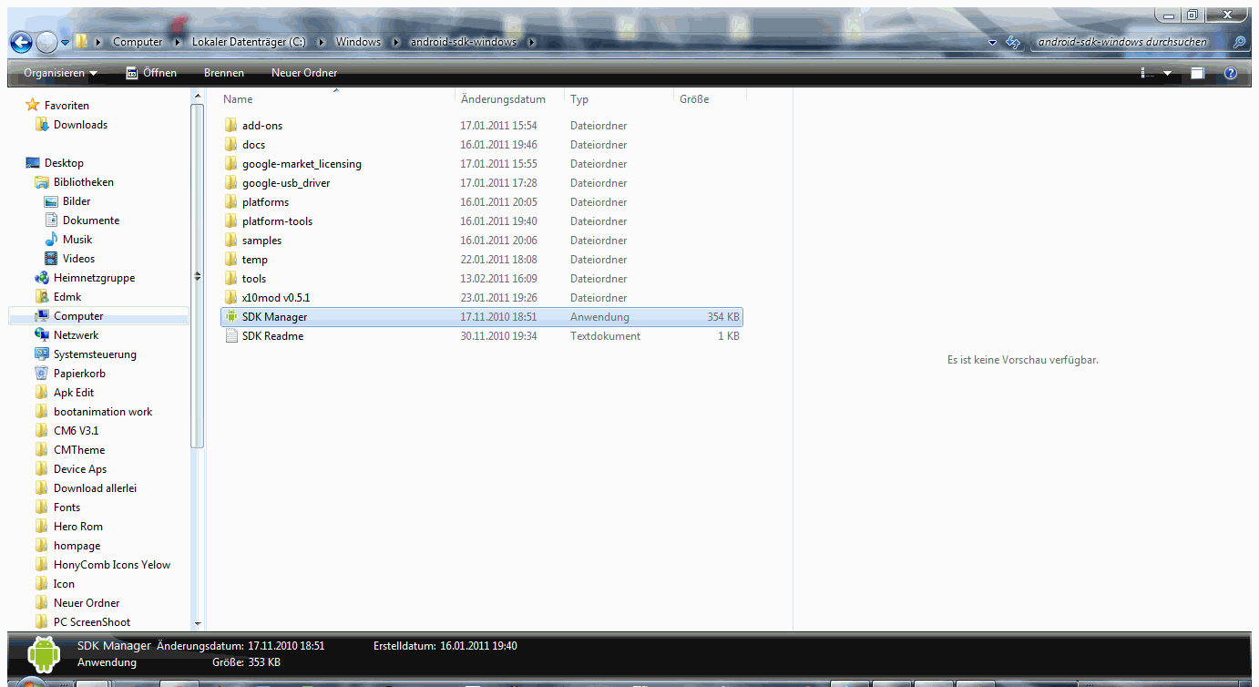

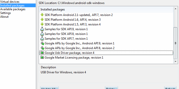

es ist in dem Ordner wo du sdk installiert hast. bei mir ist es so;
c:\windows\android-sdk-windows> dort solltest du google driver sehen, wenn nicht eben mit SdkManager ein Update machen...
siehe Anhang...
Gruss Poza
