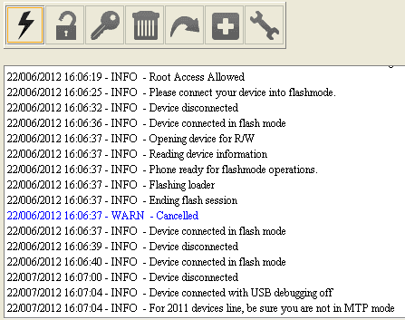

Hmm - gerade noch mal gemacht. Es kommen die Meldungen wie unten (s. Anhang).
Stutzig macht mich "22/006/2012 16:06:37 - WARN - Cancelled". Was immer das auch heissen mag - Google gibt nix her diesbezüglich :-(
Nachtrag: mehrfach probiert - keine Änderung.

So, Stock-ROM geflasht.
Nun rooten: "Root access allowed".
Nun "Plugins" - "Bootloader Unlock" - "Run": Ergebnis wie vorher :-(
Nochmal: das selbe Ergebnis :-(
Any idea?

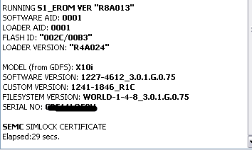

Check das x10 mal mit dem s1tool hast du es mal SIM unlocken lassen? wenn simlock certificate kommt ist alles ok. Versuch die Treiber neu zu installieren bzw flashtool andere USB buchse waere auch nicht schlecht. Achte beim s1tool auch darauf ob das "r" gross oder klein geschrieben ist das siehst du umter loader version
Versteh auch nicht warum da manche Fehler machen ist doch idiotensichher
Bin ja gern bereit, mich als Idiot bezeichnen zu lassen - aber ich würd' schon gern wissen, warum :mad:
s1tool bleibt beim großen R entsprechend Bootloader gesperrt. So wie ich die Anleitung verstanden habe, wird das s1tool aber nur zur Analyse genutzt; Freischalten des Bootloaders soll über das Flashtool Version 0.7.1.0 erfolgen.

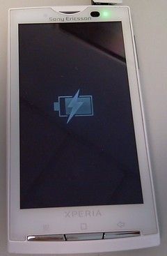

Nach Plugins - Bootloader Unlock - Run startet das Telefon nur "halb": "Sony Ericsson" erscheint in weisser Schrift kurz, und das war's.
Versuche ich das gerät einzuschalten, kommt nur ein Akku-Symbol (siehe Bild im Anhang). Drücke ich länger drauf, startet das Gerät.
Das S1-Tool-Ergebnis habe ich auch mal angehängt.
Any Idea?
