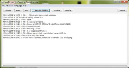

Funktioniert bei mir leider nicht, liegt es daran das ich auf mein x10 die Version:
WORLD-1-4-8_2.0.2.A.0.24 habe ?
Verbinden lässt es sich, das war´s dann aber auch schon, in der error.txt steht:
Error loading log4j properties file
ps. gerootet hab ich es schon mit SuperOneClick
mfg
mfg
Und was genau funktioniert nicht?
mfg
Bin4ry
bei klick auf "CLEAN (root needed)" kommt:
ERROR - please connect your device and Enable USB debugging
- mein x10 ist bereits gerootet
- USB debugging ist auch eingeschaltet
im Anhang das ganze nochmal als Screenshot
mfg
Jaaa, du machst irgendwie Unsinn.
Vllt ist das auch undeutlich aus gedrückt.
Der Connect Knopf ist NUR fürs Flashen gedacht! Nicht für die anderen Optionen!
Das beudetet:
Wenn du Root , Clean etc machen willst. Bleibt das Telefon ganz normal an, USB-Debugging an und USB-Kabel dran, das war es dann auch schon.
Also nicht Connect drücken oder so, einfach auf die entsprechende Option klicken.
Connect ist wirklich NUR für den Flashmodus.(Das Telefon ist ja auch aus, also ist USB-Debugging ja auch aus, deswegen dachte ich es wäre eindeutig, denn USB-Debugging aktivieren im Flashmodus geht ja nicht)
Du bist aber nicht der erste, wird in der nächsten Version verändert damit das nichtmehr passiert!
mfg
Bin4ry

Bei Optimize wird JIT installiert in der dalvik-cache gelöscht.
Bei Clean werden "safe" Apps entfernt. Wen das jetzt vor der Doku schon interessiert kann sich mal die X10Flasher.jar mit Winrar/zip entpacken und den Ordner org/adb/config näher angucken.
Weiterhin guckt mal durch den custom Ordner im Hauptverzeichnis, dort liegen zB im ROOT ordner einige Dateien die man sich mit einem Texteditor angucken kann. =)
