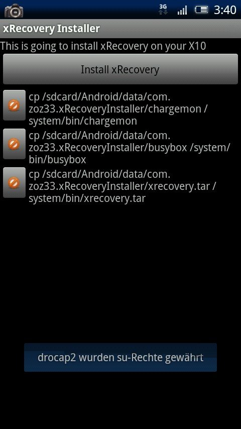

Gehe ich recht in der Annahme, dass ich hier nur einige Milisekunden Zeit habe nach dem weißen SE Logo die "Back"-Taste zu drücken um in die Recovery zu kommen?
Irgendwie funzt das nicht so wie ich das gern hätt.
Schaut das in der App nach dem drücken von "Install xRecovery" auch so aus?
Nein, deine xRecovery Installation hat nicht funktioniert.
Schau dir nochmal in Post 1 die Voraussetzungen / Anleitung an und sag mir ob du alles beachtet hast.
Ansonsten sollte dir die manuelle Installation weiter helfen.
MfG
UKSheep
Sent from my X10i using Tapatalk
Hm, hab mir die apk nochmal gezogen, dann hat ers auch richtig installiert - statt den Verbotssymbolen wie auf dem oben beigefügten Bild sind die grünen Häkchen da - und alle Dateien sind auch da wo sie hin sollen. Bin scheinbar zu blöd die Taste im richtigen Augenblick zu drücken...da kommt immer sofort die Bootani. Diverse QuickBoot-Apps helfen mir bei dieser Recovery auch nicht weiter.
EDIT: jetzt hats gefunkt :)
