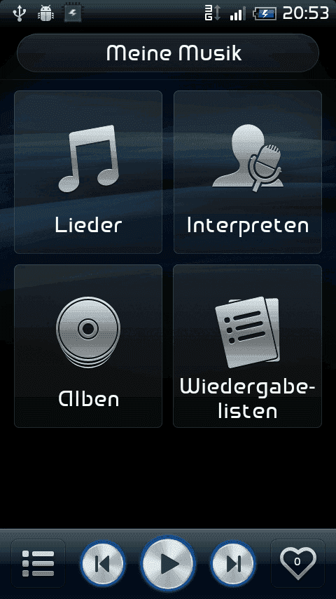

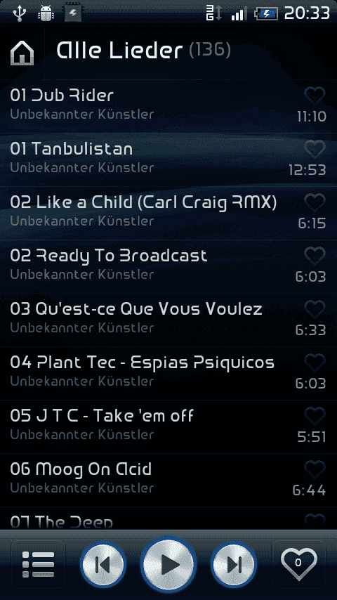

So habs geschaft!
Dank an @mailtoalf;/@sandimann;
https://www.android-hilfe.de/forum/custom-roms-fuer-motorola-milestone.219/developer-miui-entwickler-thread.75867-page-11.html
How To;

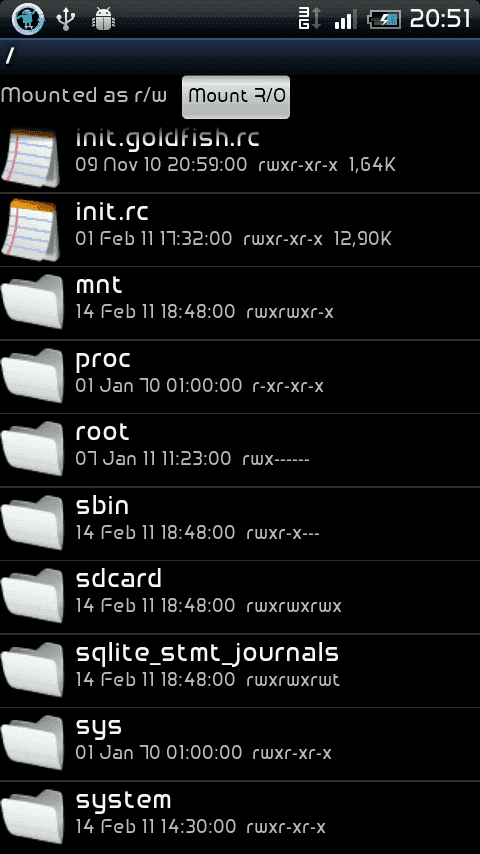

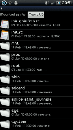

Das im Anhang bereitgestelltes.zip herunterladen.
1. MiuiMusic-HonecombBitsnackerX10v2.zip auf sd card und via packet
installer installieren.
2. MiuiMusic-Deutsch-übersetzung auf sd card und in com.miui.player-1.apk
umbenennen und in sys> data> verschieben

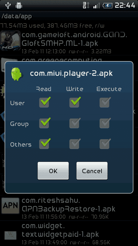

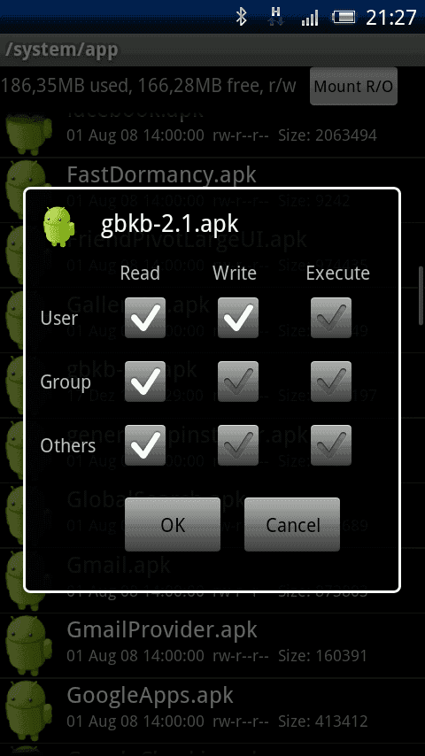

3. die Permissions müsse auf 644 gesetzt werden... wie das geht ist in der
Gingerbread Youtube App Anleitung zu lesen.>https://www.android-hilfe.de/forum/root-hacking-modding-fuer-dell-streak.276/howto-youtube-gingerbread-dellstreak.67668.html @uksheep thx
Permission richtig setzen. Siehe Anhang!!
fertig und geniessen

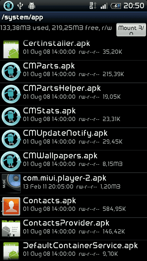

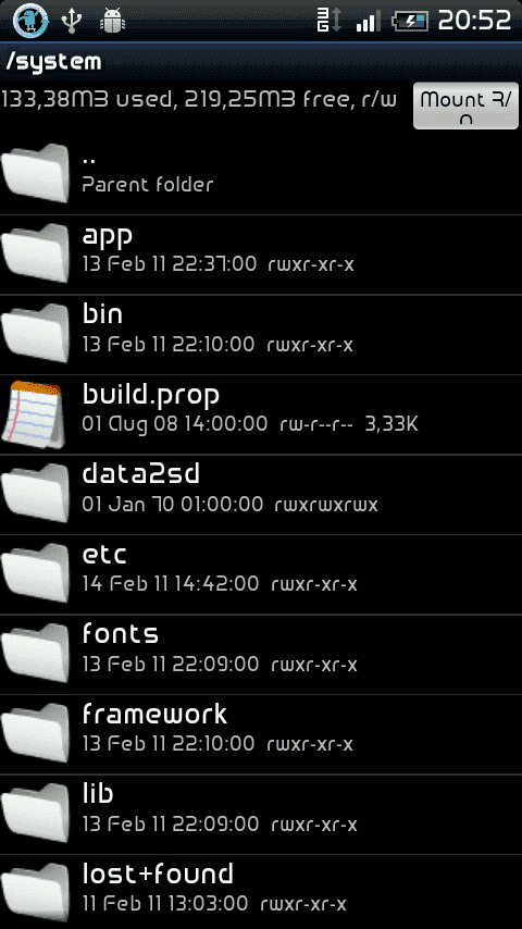

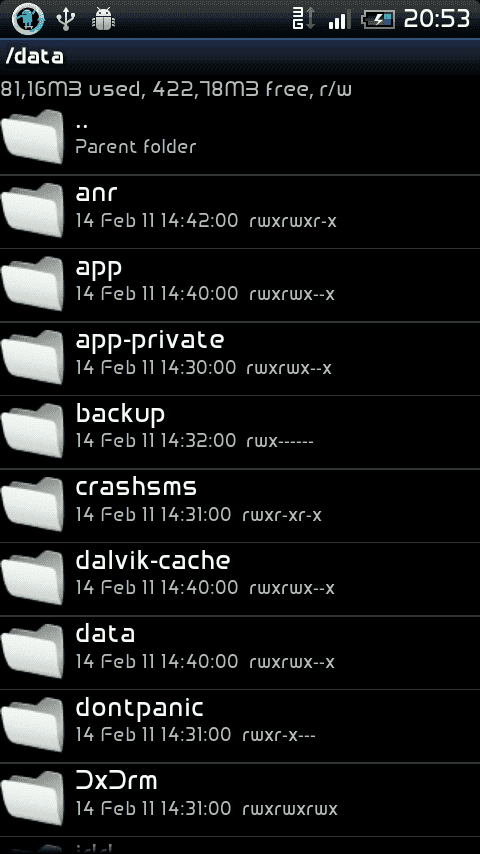

Moin, so Nachtschicht beendet und Rom erfolgreich geflashed ;)
Aber bei dem hier bin ich ja fast verzweifelt .... bei mir gibts den Ordner sys/Data nämlich net.
Habs dann in System/app verschoben und da gehts (auch?).
Bei mir ist der Ordner auch nicht vorhanden. Ich habe es in System/app verschoben, da ich da bei der vending.apk (Market) auch gemacht hatte. Bei klappt es. Ist jetzt auf deutsch. Aber es stellen sich einige Fehler ein - wie beim Öffnen der Einstellungen oder beim Hinzufügen von Widgets.
MfG, Figooo
Würde mich ebenfalls interessieren wo es hingehört ;)
Unter system/app gehts bei mir nicht :(

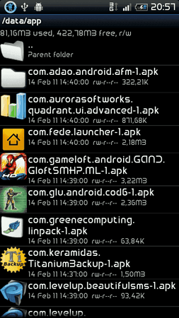

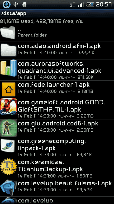

@shiny kannst du erklären wie/was du gemacht hast, dann kann man besser helfen.
@ all
Die normale app installieren> die findet ihr dann in: data>app com.miui.player-1.apk
Die übersetzte app so umbenennen wie die, die ihr schon installiert habt.
Nun in data> app verschieben. ersetzen.. noch permission richtig setzen und ins system>app verschieben.
Bei mir hat es so wunderbar funktioniert!
Gruss Poza
Gruss Poza
Hallo P0za die Zahl 644 verwirrt etwas?! In den Permissions werden doch die Schreibrechte festgestzt??!! Was meinst Du mit der Zahl?
Hi
das sind wenn ich alles richtig Verstanden habe
die Werte der Zugriffsrechte.
Auflistung im Verzeichnis;
0 Kein Lesen, Kein Schreiben, Kein Ausführen ---
1 Kein Lesen, Kein Schreiben, Ausführen --x
2 Kein Lesen, Schreiben, Kein Ausführen -w-
3 Kein Lesen, Schreiben, Ausführen -wx
4 Lesen, Kein Schreiben, Kein Ausführen r-- 2 mal
5 Lesen, Kein Schreiben, Ausführen r-x
6 Lesen, Schreiben, Kein Ausführen rw-
7 Lesen, Schreiben, Ausführen rwx
http://www.freebsd.org/doc/de/books/handbook/permissions.html
Gruss Poza
