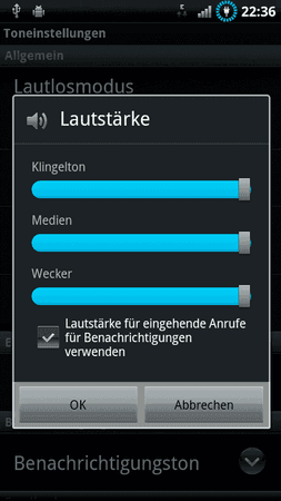

So, ich war nicht faul die letzten Stunden und hab etwas gebastelt ...mit hilfe von UO-Kitchen und dem Transparent Mod 1.6.
Mit diesem sind die besagten Bugs weg und man kann wieder auf alles zugreifen, und weil ich ja die Circle Battery Anzeige so liebe hab ich eine aus dem Framework-res des Transparent Mods gebaut.
  • Trans_Battery_Mod.zip
