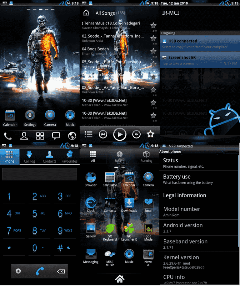

Amin Rom V2|Android2.3.7|Tweaks & Extra's
This ROM is based on spaarc aosp2.3.7 + th kernel(The ROM tweaking for Th kernel) + Tweaks & Extra's
Features:
Based on spaarc2.3.7 Rom
Bravia Engine
xLOUD
Z Hacks!
Th kernel(The ROM tweaking for Th kernel)
a lot of tweaks from th rom
Android Internal Taskkiller tweaked
Better memory management
Network speed tweaks & improvements
VM/Sysctl tweaks
SD Card Speed boosted
I/O Scheduler tweaks
Zip allined all apks!
super charcher
Eternity boot anim
cm setting added
go luncher as default
theme chooser(with 3 theme)
Miui music themed
xperia reboot option
root explorer
Download
AminRom V2
- Requirements -
baseband: .71
xrecovery
How to install
Reboot into xRecovery
Wipe the following in xRecovery:
Factory Reset (Full wipe)
Wipe Cache Partition
Wipe Dalvik Cache
Go to install Custom Zip and choose AminRom V2

habe diese rom nun zum zweiten mal installiert, jeweils 2 tage
fazit: das teil ist sauschnell und dazu stabil. konnte keine fehler feststellen.
besonders beim browsen kommt es mir recht flott vor und in der gallery sind die pics ruckzuck geladen.
kleines manko: die akulaufzeit, doch dafür gibt es ein script welches untervoltet. ich habe das script noch mal angepasst und teste es momentan.
download undervolt-script: Th_min_voltage4.zip (per recovery)
standardmäßig ist die cpu auf 1.19 ghz getaktet, lässt sich aber problemlos mit set-cpu auf 1 ghz runtertakten und ist dann noch genauso schnell.
ist auf jeden fall nen versuch wert..!
